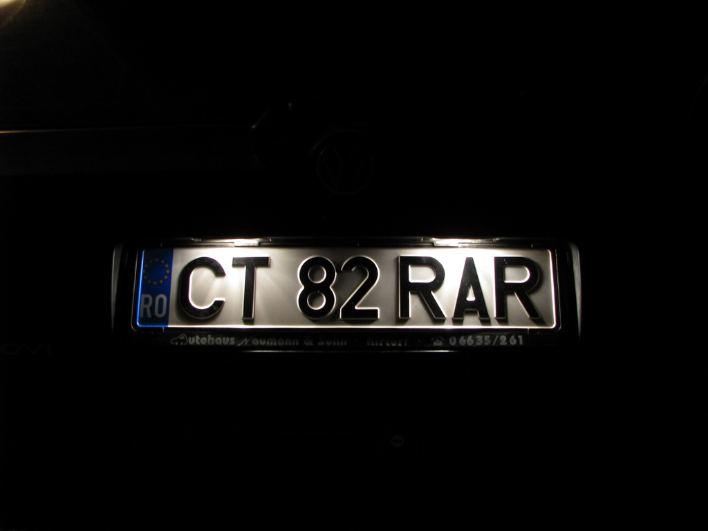

Inspirat de colegul tracto, mi-am pus in lampile de la numar, becuri Philips Blue Vision. In pozitiile din far aveam de mai mult timp.
Pret 16.5 lei in Carre4.
Modificat de taz21
Altfel te vede lumea acum cu Blue Vision la numar. Acelasi tip de bec este si la plafoniera , la becul pentru citit (W5W). Daca gasesti pe cineva cu care sa impartiti un set de 2 bucati te-ai scos.

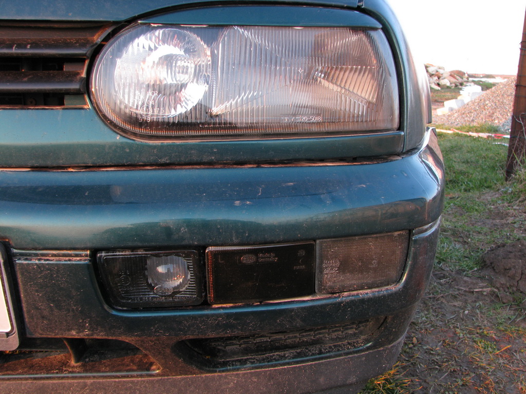

- proiectoare+catadioptru innegrite
Cu greu am reușit sa desfac proiectoarele. La faruri a mers mult mai ușor. La un proiector a trebuit sa-l incalzesc pentru ca nu vroia deloc sa se desfaca.
Per ansamblu nu sunt multumit de rezultat. Vopseaua lucește iar lupa se vede albă.
Trebuie să iau un spray de innegrit stopuri ca sa dau pe semnalizări, catadioptru și proiectoare ca să fie aceiași culoare.
Modificat de taz21
Erau mai ok daca foloseai negru mat. Cred ca ai pus si cam mult adeziv. Intr-una din poze se vede ca a intrat in far excesul.
M-am uitat la mai multe golfuri de pe un forum nemțesc și am vazut că la majoritatea se văd proiectoarele ca la mine. Lupa este spre alb.
Daca vă uitați la prima si a doua poza, unde proiectorul e nevopsit si vopsit , se vede ca prima oară lupa e neagră, apoi se face albă. :icon_thumright:

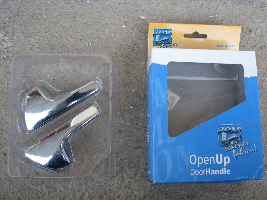

Mi-au sosit luni de la colegul Golf_fan. Doar o pereche pentru că e criză. :(

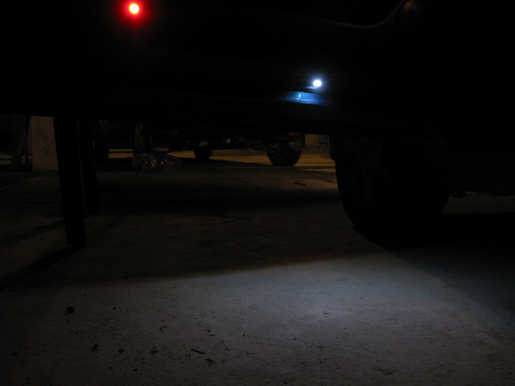

Dacă tot am dat fața de ușă jos, am zis să incep să plantez si ledurile. Sunt de 10mm, dar cel alb zici ca e cu lupa.
Exista si altfel de leduri care sa bată mai larg si nu
Da, exista. Se pare ca cel alb are deschidere de 30 de grade. Sunt si cu deschidere peste 100, doar sa cauti mai atent sau sa intrebi la un magazin de componente electronice.
ca sa nu te mai chinui iar sa schimbi led-ul poti lua o pila si ii slefuiesti lupa, si va avea unghiul >100grade. sau poti folosi un led SMD care are un unghi de 120grade.
si ai putea sa il pozitionezi mai inspre aripa cu varful spre capatul portierei, asa va lumina pe o arie mai mare(asta dupa ce ori il slefuiesti,ori il schimbi cu SMD`u) . bafta

cum zicea si colegul mai sus, slefuiesti ledul, ca sa nu mai fie transparent la varf.
Vreau sa te intreb, cum ai reusit sa strecori ledul acolo si la ce l-ai legat?Ar fi frumos ca atunci cand deschizi usa, doar la usa respectiva sa se aprinda si nu la toate
