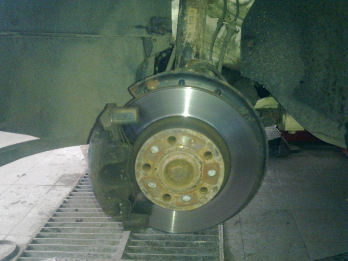

Am luat recent masina si observ ca are trepidatii la franare, mai rare sau mai dese, in functie de viteza la care sunt.
Pozele sunt facute cand am schimbat anvelopele, nu sunt de prea buna calitate, poate nici unghiul...dar, discurile spate cred ca sunt terminate, iar cele fata, nu stiu ce sa zic...
Cand apas frana de picior, actioneaza doar sistemul de franare de pe fata? Pentru ca acolo ar trebui sa fie problema.
Mentionez ca discurile mai oxidate sunt cele de pe spate.

tu ai o problema la sistemul de franare si de acolo ai si vibratiile. Puntea spate e cea cu probleme, iar eu as schimba de urgenta placute+discuri+ REVIZIE LA ETRIERI
nu te juca cu franele, ca din ceea ce vad eu in poza nu franeaza deloc spatele, iar discutrile sunt distruse.
