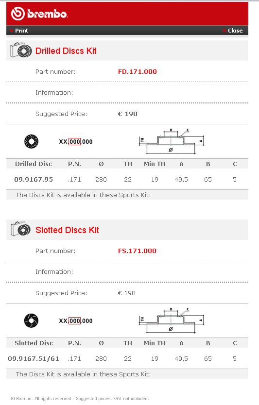

in alta ordine de idei .. ma gndesc sa-mi pun discuri BREMBO
care-s mai bune, slotted sau drilled?

daca nu mai schimbi si altele (etrieri, placute, samd), as zice sa mergi pe cele pline... In conditiile in care preturile sunt identice si performantele f apropiate, cele gaurite parca "cer" si un etrier mare si rosu :)

OFF hahaha Dudu , omu cred ca e un pic chitit pe Brembo deci nu ii taia elanul, lasa ca etrierul ala si l face el rosu si o sa para sigur mai mare si mai frumos decat culoarea stok.
Cristi sincer mergi la tovarsii de la Mido ( stii tu care :P ) si verifica planeitatea nu cred ca te va rupe la buzunar iar cu Brembo ala sincer si eu am de gand sa imi trag si nu am nimic ovalizat :blah_: Drilled cred ca dau cel mai bine si chiar cred ca se racesc o idee mai bine ca slotted. Tine ne la curent :dry:
recomand pe cele pline .
