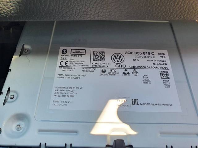

Revin cu poza pe care i-am făcut-o unității Mib pe care o am acum pe mașină.

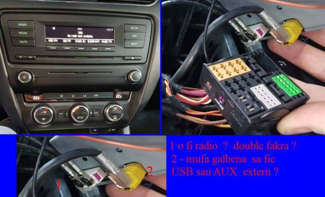

salutare!  intentionez sa  trec la o navigatie cu android  la OCTAVIA 3 (2014) si  as dori sa stiu   ce sunt cele 2 mufe  (alba  dubla  si  cea galbena  ) existente  pe actualul RADIO (cel mai simplu posibil din gama VAG cred) .   sa fie Fakra dublu   pt antena radio     si   celalta  galbena  ar fi  USB  extern ?  imi va trebui un adaptor apoi  de dublu fakra  la ce are  navigatia sau e suficient un fakra . nu am stiut cum sa le scot fizic sa fac poze mai clare (loc stramt + teama)   multumesc anticipat !
Au o clema, tragi de ea, apesi si poti declipsa mufa.
Da, antena, etc.
Acum, in privinta conectarii cu noua unitate, trebuie sa vedem conectorii acesteia.....ca sa stim ce mufe adaptoare ai nevoie

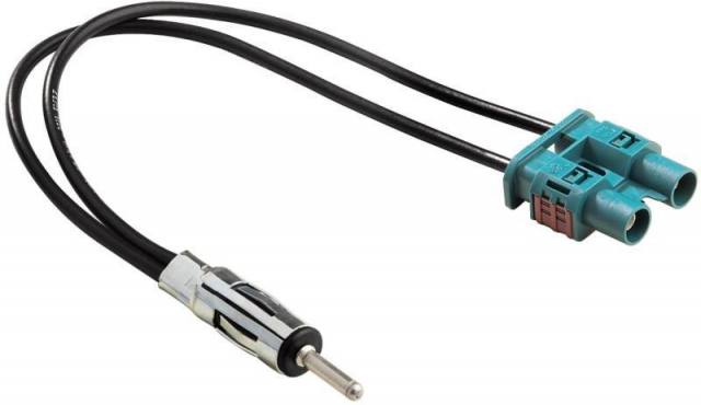

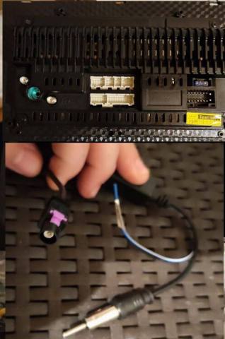

multumesc de raspuns Florin!   am obtinut poze de la vanzator. se pare ca are adaptor de la 1 fakra la acel DIN( sau cum se numeste mufa veche de antena ).
ar ajuta cu ceva la semnalul radio sa imi comand si un adator de la 2xFakra la acel DIN ?        am citi  ca cea de-a 2 mufa nu are legatura cu RADIOul ci cu   anumite informari de trafic  care oricum nu sunt  in RO. o fi adevarata treaba  ?
