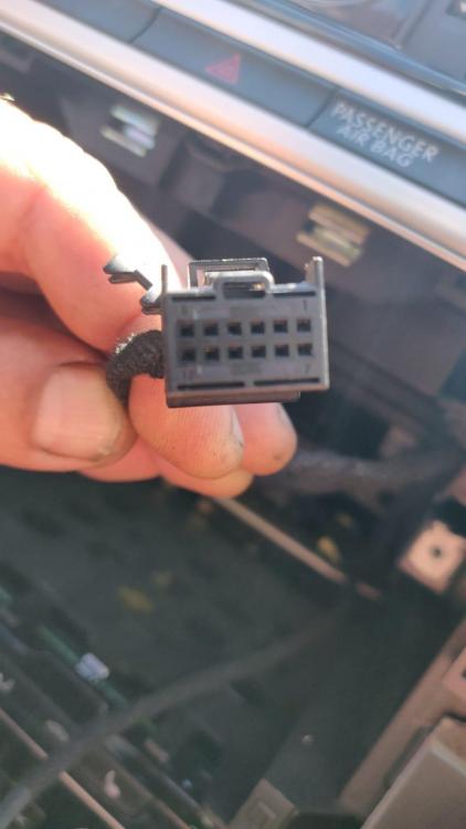

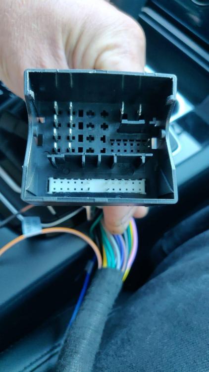

Buna colegi. Am cumparat o navigatie aftermarket pt un passat b8 dar mufele nu se potrivesc. Care ar fi solutia?...  exista ceva mufa adaptor?
Pai ce ai luat tu este pentru Passat B6, B7, golf 5, 6.... Vb cu vânzătorul (chinez sau din România, dacă ai luat de aici) și vezi ce soluție are.
Colegul nostru @Akaiu07 poate sa te sfătuiască.... Comercializează unități aftermaket /dedicate
Mai multe detalii se poate? In prima poza conectorul este cel care trebuie pentru B8. Din a doua poza deduc ca tu acum ai cel putin un Discover in torpedou iar mufa respectiva este de la ecranul LVDS(alimentare ,touch control +can). Ca sa poti alimenta unitata AM iti trebuie un  cablu prelungitor din torpedou pana la consola centrala unde sa poti folosi conectorul respectiv(prima poza)IMG_20180925_205330.jpg.8702b5a6cb062530bc6375d53e69c94a.jpg

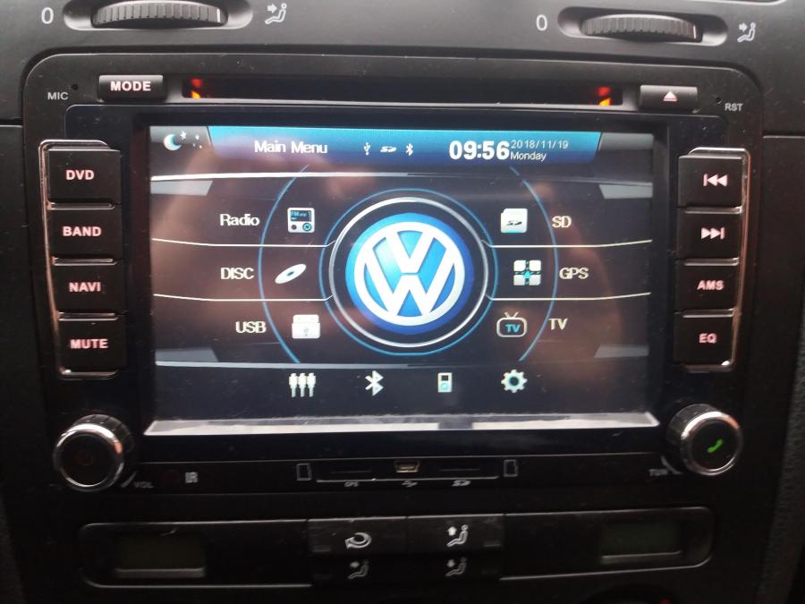

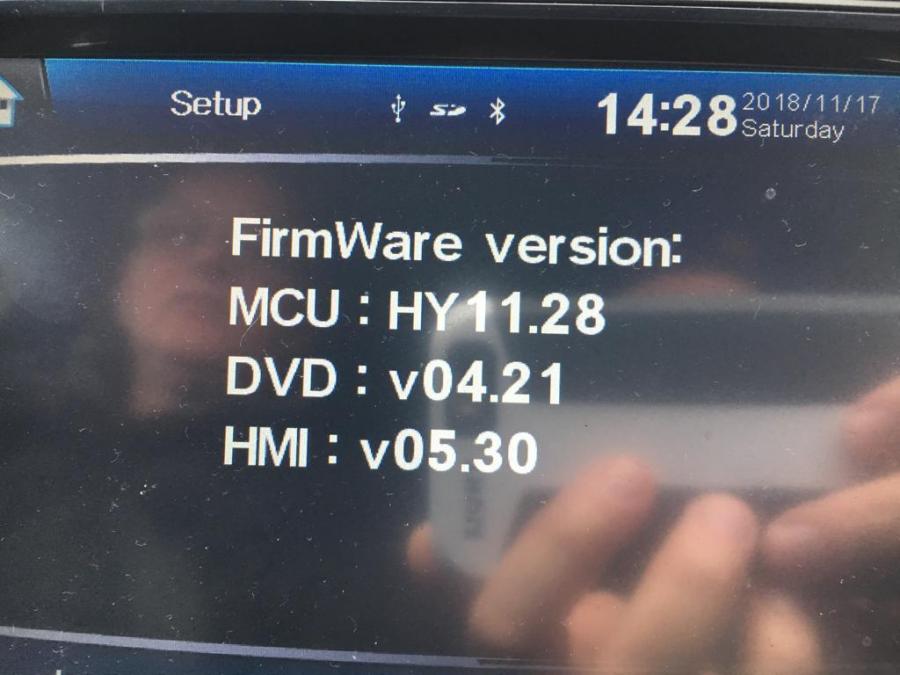

va salut
stie cineva ce tip de chinezarie e asta si ce harti se pot instala?
mersi!
IMG-20181220-WA0017.thumb.jpg.748d3ea8a30a83309543053befa0a29a.jpg20181220_095435.thumb.jpg.cc039524274c1aefc332b55e8d51b21b.jpg
Este o unitate cu windowsCE deci poti instala un iGo Primo  versiune WinCe

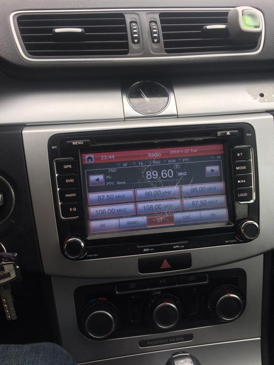

Salut, poate ma ajuta cineva, 2 probleme am: masina a venit cu display-ul spart la navigație, nu merge tach-ul, ar putea sa ma îndrume cineva unde sa l schimb, daca e cineva pe forum care se ocupa ar fi și mai bine, a doua problema, nu știu ce model de navigație este, doar bănuiesc ca este ceva china..mulțumesc!
Modificat de lospaa
Nu renteaza cumperi alta originala din dezmembrari.
Gasesti rcd510 pe net sau rns315.
Rcd330.. nu te incurajez .. desi e in trend.
vezi la vanzari/servicii  pe forum erau si cei ce aveau display-uri de vanzare

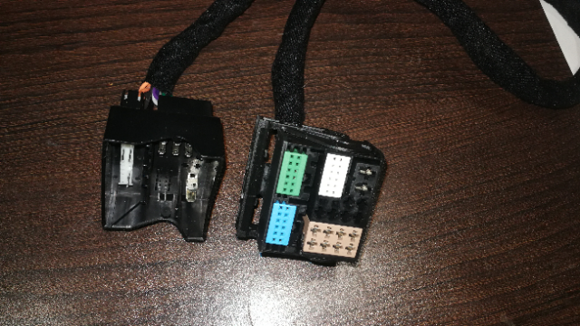

Mi-am achizitionat o Unitate Multimedia cu Android de pe Ali acum 1 luna dar abia saptamana trecuta am observat ca mi-a descarcat bateria masinii peste weekend. Unitatea are CanBus integrat si nu are alta mufa adaptoare(Am inteles de aici ca as putea sa leg niste fire intre ele si ar rezolva problema, dar nu am acea mufa adaptoare), in schimb am alt manunchi de fire printre care am regasit 3 etichetate "ACC", "BATT+" si "GND" despre care vorbea in postul respectiv
Asa arata unitatea din spate, cu toate cablurile cu care a venit.
Proasta achizitie. Renunta la ea si pune ceva original.
Am avut si eu.
nu e vb de cum o legi...ci de cum e corect sa o rezolvi. Trebuie sa faci update la can gateway-ul masinii, treci la versiunea K 0178 - si se va rezolva corect problema pe care o ai.
Asta daca nu vrei sa inlocuiesti can gateway ul cu unul de generatie mai noua - te va costa mai mult, comparativ cu upadate-ul acestuia
