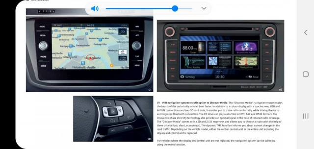

În oferta vw de accesorii este și Discover Media ca retrofit pt navigație. Aici se face o precizare valabilă pentru autovehiculele la care "nu se schimbă display-ul și unitatea. Înseamnă că se poate face un update pe Composition media?
Nu are nicio legatura......
Nu ai navigatie, nu ai ce update sa ii faci....ci retrofit, adica alt MMI.
MMi-ul are doua fante de acces, bagi clemele de deblocare (trebuie sa ai asa ceva) si il tragi afara
Cu alte cuvinte trebuie înlocuit MMi-ul, dar se poate păstra display-ul așa înțeleg. Atunci nu are rost să-l scot pe acesta până fac rost de altul. Știi cumva de unde pot cumpăra asa ceva mai ieftin decât de la reprezentanță. Oricum am să cer o ofertă și de la ei desi știu ca sunt scumpi. Pe vechea mașină (golf 6) am reușit să-mi pun singur navigație folosinsu-mă de informațiile pe care le-am primit de la tine. Îți mulțumesc încă odată.
