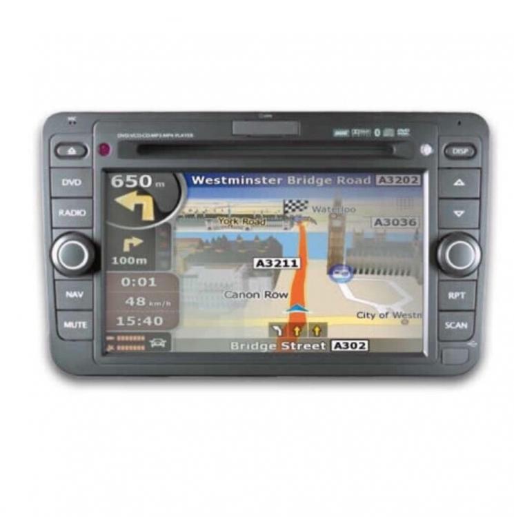

Salutare!
   Ceva pareri despre acest model Macrom M-AVM6010?
  Este plug&play sau trebuie facute modificari?
  Ma intereseaza pt.  un golf 5!
Mersi!Screenshot_20190721-224951_OLXro.thumb.jpg.d57d34fb1620ae8156caf824d4b4884b.jpg
Dacă mașina este mai veche de 2008,posibil sa ai nevoie de update la can gateway, ca să nu descarce bateria
unitatea aia e prea veche si costa o caruta de bani. cata ceva cu android ...

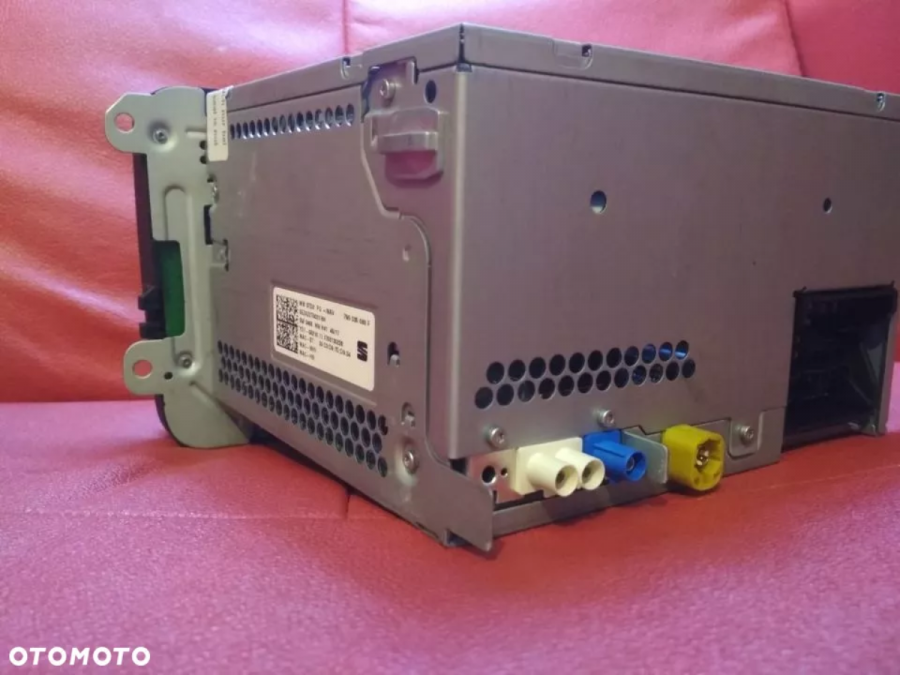

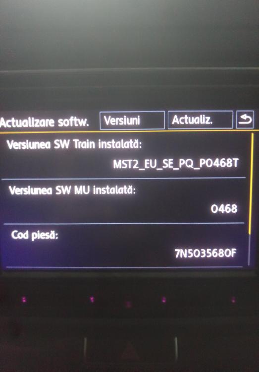

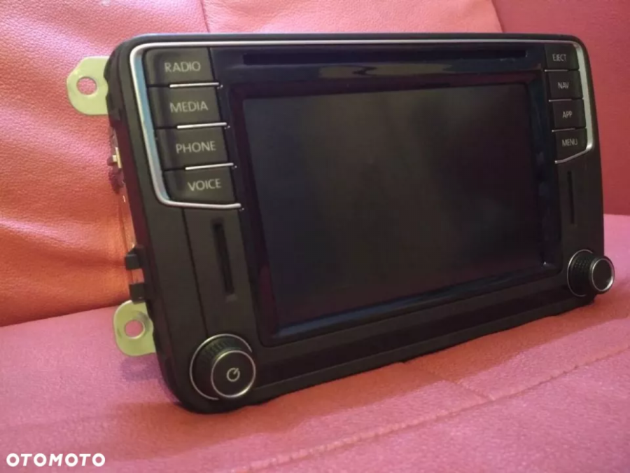

Salut am montat pe masina din semnatura urmatorul model de navigatie as avea si eu cateva intrebari legate de acest device daca este cineva care se pricepe la ele si imi poate raspunde .
1. Cum se poate instala aftermarket DAB+ ?
2. Se poate activa FULL LINK aka Android Auto & Apple CarPlay & MirrorLink in alta parte decat la reprezentanta? P.S Mi-au  cerut 250E pentru activare
3. Se poate activa green menu/secret menu cu VCDS?
Multumesc !
