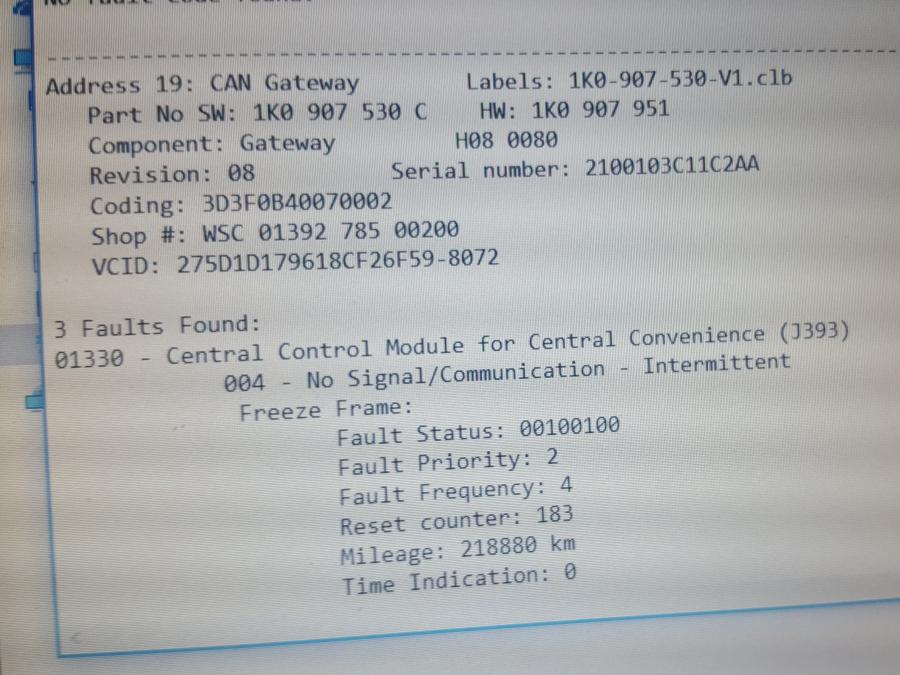

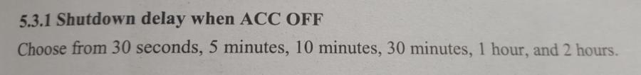

Salut. Am montat si eu o navigatie din china si am cateva nedumeriri. Daca nu conectez firul ACC din poza 1 navigatia functioneaza (aproximativ 15 min dupa care se opreste), doar daca pun contactul (pozitia II si apoi dau inapoi pe 0, fara sa scot cheia din contact) Mentionez ca peste noapte nu-si pastreaza posturile de radio memorate. RCD 300 pe care il aveam inainte, mergea fara cheie in contact (aproximativ 1 ora). Daca conectez firul ACC, merge navigatia si fara contact, dar daca-i dau din setari sa se opreasca dupa 30 de secunde (poza 2) vad ca nu se opreste dupa vreo 10 minute, si mi-e teama sa nu-mi descarce bateria. Am si urmatoarele erori cu firul neconectat
Address 19: CAN Gateway        Labels: 1K0-907-530-V3.clb
   Part No SW: 1K0 907 530 L    HW: 1K0 907 951
   Component: J533  Gateway   H07 0052
   Revision:   H07 01    Serial number: 251107F2001622
   Coding: E9807F060002022002
   Shop #: WSC 00066 000 00000
   VCID: 3068CB82A3B813C159-8064
2 Faults Found:
01305 - Databus for Infotainment
            004 - No Signal/Communication - Intermittent
             Freeze Frame:
                    Fault Status: 00100100
                    Fault Priority: 1
                    Fault Frequency: 6
                    Reset counter: 151
                    Mileage: 207913 km
                    Time Indication: 0
                    Date: 2000.00.00
                    Time: 11:22:33
01304 - Radio
             Freeze Frame:
                    Fault Status: 01100100
                    Fault Priority: 2
                    Fault Frequency: 22
                    Reset counter: 111
                    Mileage: 207913 km
                    Time Indication: 0
                    Date: 2000.00.00
                    Time: 17:56:54
Address 56: Radio
Cannot be reached
Si cu firul conectat
1 Fault Found:
01304 - Radio
             Freeze Frame:
                    Fault Priority: 2
                    Fault Frequency: 3
                    Reset counter: 111
                    Mileage: 207913 km
                    Time Indication: 0
                    Date: 2000.00.00
                    Time: 12:56:45
Address 56: Radio
Cannot be reached
Se poate face ceva pentru a nu aparea aceste erori? Si de ce sunt 2 fire la antena la RCD 300, iar la navigatie am doar 1 (am probat cu cel alb si merge radio si la navigatie, celalalt, ce rol are)?

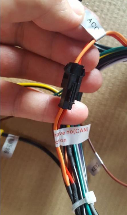

Multumesc de lamuriri. Am intrebat si vanzatorul daca trebuie sau nu sa conectez cablul de ACC, si raspunsul lui este in poza de mai jos. Eu nu am comenzi pe volan. Pe fir scrie "When install to have no (CAN) conjunction". Are vreo legatura, voi ce ziceti? Si decodorul ala nu ar fi trebuit sa comunice cu CAN-ul masinii?
Modificat de Cristi 78
deconecteaza-l

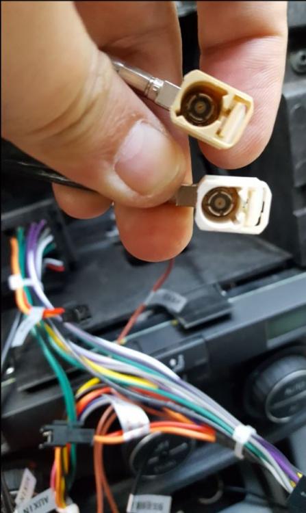

Salutare, revin cu o intrebare, a reusit cineva sa conecteze camera OEM(sigla) la navigatie aftermarket?
Eu nu am reusit inca, desi am cumparat si adaptorul de mufa de la RGB la CVBS, poate ajuta cineva contra-cost daca stie cum.

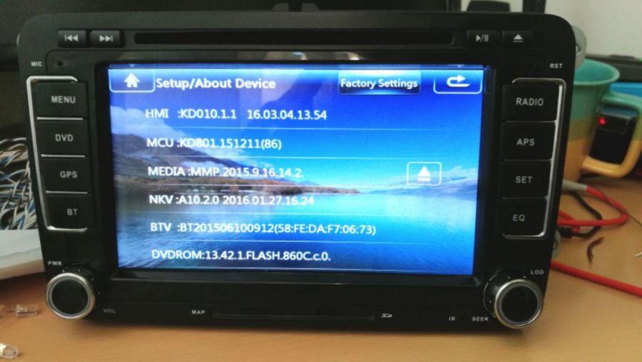

Salut ! Sper că am nimerit unde trebuie. Îmi poate spune și mie cineva ce model este acesta din imagine și cum pot intra în acel meniu ascuns/ secret ?
