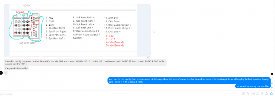

Mi-au dat mesaj chinezii, si m-au pus sa imi tai firele si sa amplific direct boxele spate din head unit.
M-am gandit si eu sa fac chestia asta, dar imi era frica sa nu stric ceva pe acolo si sa am probleme in caz de garantie.
Pare ok ce vor ei sa fac? :))
