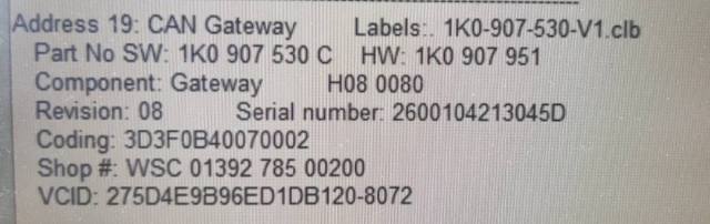

Am decis sa schimb casetofonul original cu o navigatie cu Android (CAN bus) + camera. Am montat navigatia si camera, pana aici totul este ok. Cand scot cheia din contact, navigatia se opreste.
Am verificat consumatorii de pe masina cand aceasta este incuiata si am urmatorul consum:
0.8A - cu navigatia conectata
0.03A - cu casetofonul original
0.6 - fara casetofon
Nu inteleg de ce fara casetofon tot am un consum atat de mare si cum as putea face sa-mi opreasca navigatia complet (posibil ECU nu inchide circuitul deoarece nu sesiseaza radio-ul ?)
Despre ce masina vb, ce model, ce an?
Daca vb de Golf, Passat, Octavia, Leon...pana in 2008, e normal sa descarce. Faci update la can gateway sau il inlocuiesti cu o vroanta dupa 2008 si se rezolva problema
Golf 5 din 2004. Se pare că am versiunea 1K0 907 530 C sw0080.
@F l o r i n știi pe cineva din zona Brașov care mă poate ajuta cu un update ?
Edit: Am făcut update la 1K0 907 530 K si acum îmi consuma 0.22, e mai ok dar tot mi se pare că e mult. Cat ar trebui sa consume in mod normal?
