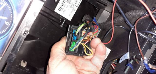

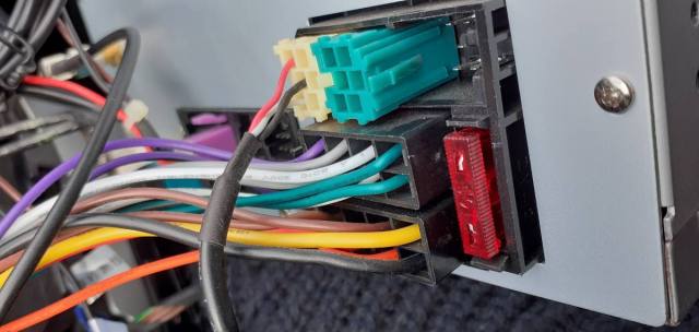

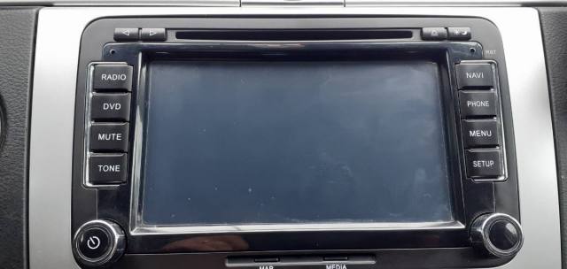

Totul ok cu comenzile dar nu am rezolvat ce doream in privinta convorbirilor telefonice. La conectarea brin bluetoothul masinii vad agenda in bord, pot apela din  comenzile de pe volan, sunt auzit, dar eu nu aud nimic in boxe. Desi exista cablu adaptor intre mufa masinii si cea a navigatiei, cred ca mai trebuie conectate ceva fire. Atasez poze cu model navigatie, mufa/cablajul masinii si mufa navigatiei.
In urma documentarilor  am tras concluzia ca ar trebui sa conectez firele 6 si 12 din mufa verde a masinii in mufa verde-albastruie 6 pini a navigatiei insa aici m-am blocat fiindca nu stiu exact pinii in care sa ma conectez neavand nicio schema.
Rog cunoscatorii sa-mi ofere o schema/explicatie de conectare corecta .
Rascolind internetul am descoperit  ca navigatiile China cu fața identica cu cea de mai sus, au alt tip de mufe de conectare iar la cele cu mufe identice difera fața. Navigatie no name, cum spuneam!
In concluzie, cred ca m-ar ajuta doar o mufa/cablaj adaptor sau o schema a unei mufe identice cu aceea de mai sus fara cablaj langa care se vede si siguranta, evident de navigatie china. Am gasit asemenea scheme pe radiourile vw si renault  mai vechi dar difera conectarea de la un model la altul si n-as risca...

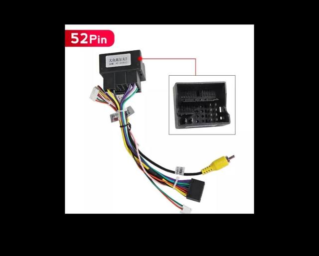

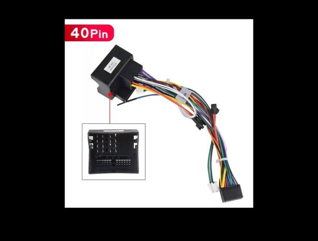

Salutare. Am nevoie de ajutorul vostru în a alege modelul corect de adaptor pentru mufa radio în vederea instalării unei navigații Android auto. Din ce am văzut sunt 2 modele unele cu 52 de pini și altele cu 40 de pini, alăturat atașez foto cu cele două modele. Care se potrivește la Golf Mk6?
Mulțumesc anticipat.
