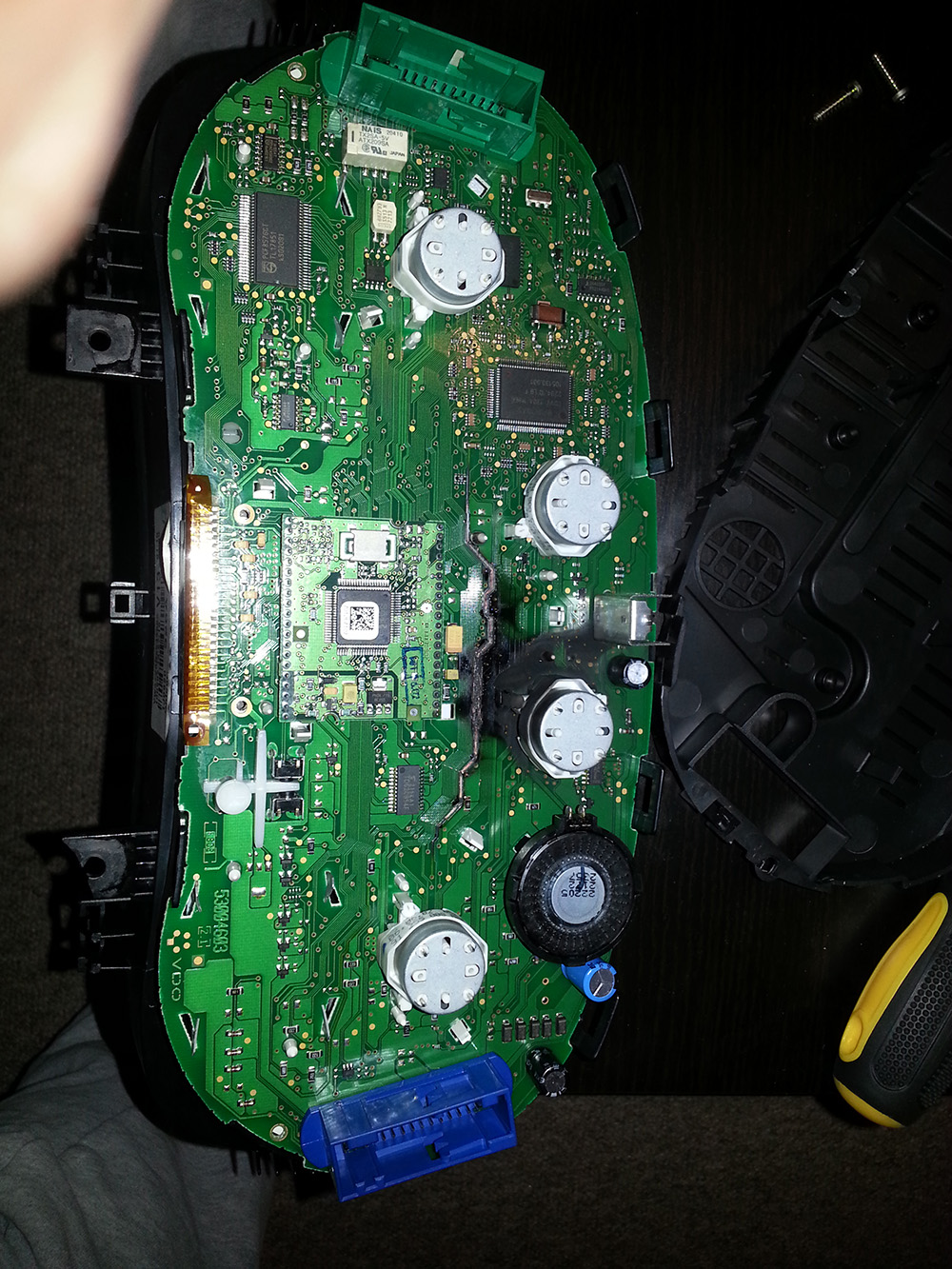

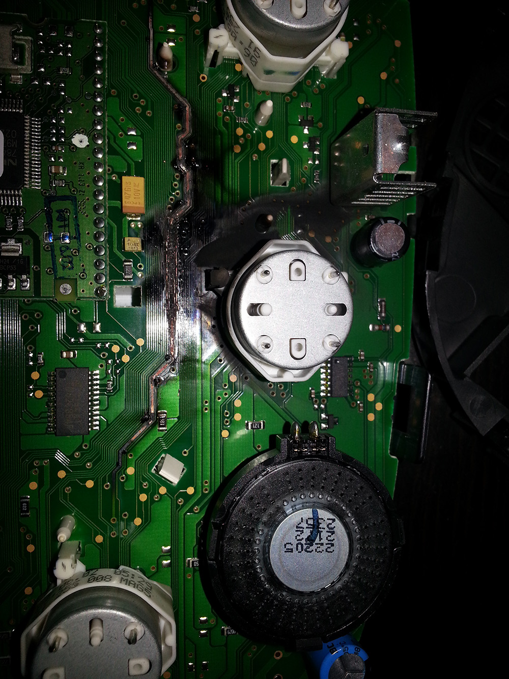

Salutare. Acum 2 ani mi-am instalat un minidot si tempomat pe golful meu. Astazi din senin in mers am observat fum iesind de sub bord. Ajuns acasa am demontat tot de sub bord, m-am uitat de fire topite, am verificat toate sigurantele, nimic neobisnuit. Pornind masina am observat ca acele de la temperatura coolant si nivel motorina nu mai inticau nimic. Am desfacut clusterul si am constatat ca mirosul de circuit ars venea din interiorul clusterului. L-am desfacut si am avut neplacerea sa vad placa neagra arsa in dreptul acelor de temperatura si nivel combustibil. Ce as putea sa fac insituatia asta, se mai poate repara,si de ce nu a sarit o siguranta inainte de dezastru?  Tin sa mentionez ca de vreo jumatate de an nu mai functionau senzorii de ulei si temperatura exterioara. Senzorul de ulei (oil sensor workshop) avea mufa topita, am schimbat si senzorul si mufa si s-a intamplat la fel hotarand sa-l las nemufat pana gasesc scurt circuitul, iar senzorul de temperatura desi schimbat cu unul nou imi indica cand +50 grade cand -25 sau cand are el chef nu indica nimic. Revenind la problema cu clusterul care ar fi motivul arderii circuitului si cam ce ar fi de facut, ca stiu ca daca il inlocuiesc trebuie adaptat si toate cele? Multumesc

Nu mai ai ce-i face.  Cumpara altul de la dezmembrari, tot IMMO 3. Procedurile de codare a cheii si aflare a pinului probabil ca le stii din moment ce le-ai mai schimbat odata.
Pana nu remediesi problema scurtului si a senzorului de temp exterioara nu mai pune alt cluster ca la fel pateste si celalalt.
catalin - ca sa pui altul, trebuie adaptat, scrise cheile, etc.
trebuie vazut ce a provocat acest defectiunea - intai verificat mufa si cablajul de la senzorul de calitate a uleiului, precum si de la senzorul de temperatura exterioara.
