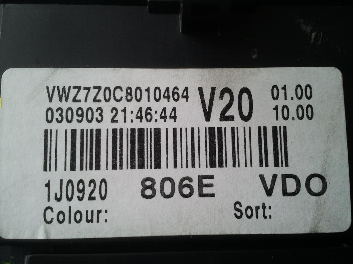

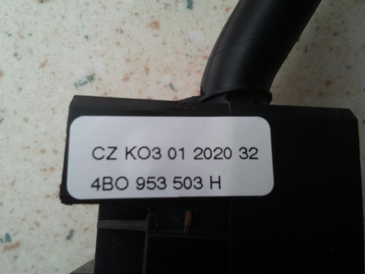

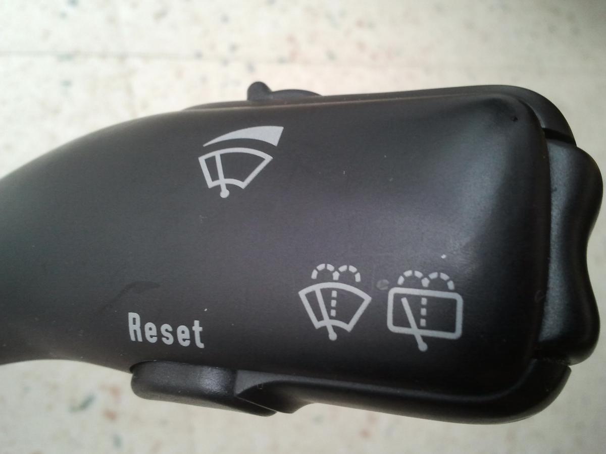

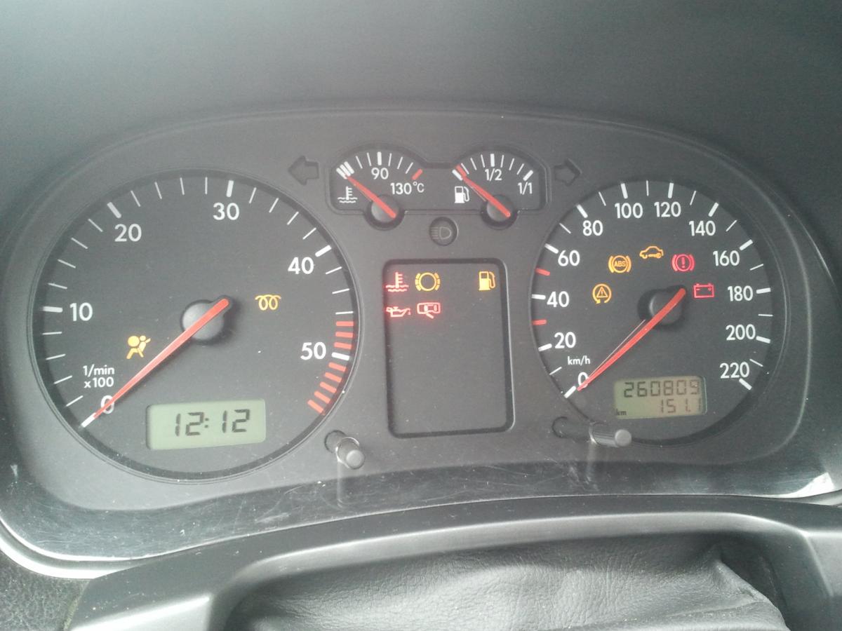

Am un Golf 4 1.9 tdi 110 cp ASV din a10a 2001 care nu are BC si am o intrebare care a m-ai fost pusa si de alti colegi pe undeva pe la inceputul topicului  dar a ramas fara raspuns intrebare este: Merge BC pe display de la ceas (MFA)? A-m avut un golf cu BC ul pe display . Masina din semnatura are IC motometer care am inteles ca nu este prea bun si am luat un VDO dar tot fara BC si de aicea intrebarea daca merge daca nu s-a caut alt IC cu BC. Din cate a-m inteles trebue s-a fie de diesel, s-a aiba tot 220 km/h, s-a fie immo 3 si bineinteles cu BC.
Pentru aceasta operatie m-ai trebue maneta cu cablurile respective iar masina s-a fie dotata cu climatronic si senzor pe baia de ulei (masina are aceste dotari) daca m-ai trebuIe ceva spuneti va rog ca s-a pregatesc totul iar pentru montaj si progamare am s-a apelez la un coleg de aici de pe forum la momentul potrivit pentru ca, cunostintele mele in electronica sunt limitate si nu am nici VAG-COM. M-am gandit ca daca tot dau volanul jos s-a pun si un CC cat ma costa toata manopera cu piesele mele BC+CC?  Postez si cateva foto cu IC actual cel pe care l-am luat si cu maneta va multumesc!

Nu sunt ceasuri Immo3 cu afisaj pe display-ul de la ceas. Ia-ti ceasuri Immo3 cu display central, minidot sau maxidot si totul o sa fie ok. Recomand ceasurile VDO, sunt mai perfomante.
Ceasurile pe care le pui trebuie sa fie de diesel, ca sa se potriveasca turatiile, nu conteaza daca are 220 km/h in capat sau 260 sau daca e in mile. Daca ai pe cineva care stie ce face, poti lua si ceasuri de benzina, care se pot adapta pe masina ta.
Nu e obligatoriu sa ai senzor pe baia de ulei sau climatronic. Daca nu ai climatronic, trebuie sa montezi in plus senzor de temperatura. Daca nu ai senzor de nivel pe baia de ulei, se codeaza ceasurile fara senzor.

1. ai zis ca pui poze cu ceasurile care le-ai cumparat..... dar in poze si dupa cod, niciun ceas nu are BC.... nici macar cel cumparat.
2. nu are importanta ce fel de ceasuri cumperi.... benzina, km, mile, etc... toate se rezolva, se modifica soft-ul, se inlocuiesc foliile, etc - la tine este important doar sa fie immo3.

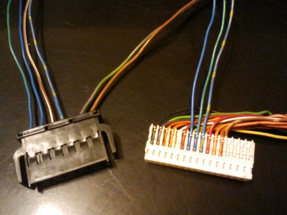

  On 25.03.2013 at 21:29, F l o r i n a scris:
trebuia sa le numerotezi, exact cum sunt pe mufa, nu cum ai nimerit tu.... era informatia mai exacta.
deci, tu ai numerotarea inversa, pe desen
sa incepem.... 6 este de fapt 1 - si de acolo incepem numaratoarea
pin 1 maneta - in pin 24 mufa verde cluster
pin 2 maneta - in pin 23 mufa verde cluster
pin 3 - il legi la masa
pin 4 maneta - in pin 25 mufa verde cluster
spor la treaba !
Cu pinii 5 si 6 ce fac ? unde se mufeaza la Golf 4 ? Multumesc
raman pe pozitie..... mufa este pe masina, tu bagi pinii in locasurile libere - 1,2,3 si 4
mda.... are importanta mai putin, avand in vedere ca vb despre montarea BC-ului.
Sunt suficiente conexiunile din postul meu de mai sus, restul (5 si 6) raman pe pozitie....nu se umbla la ei.
