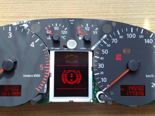

lasa-l asa,sa nu iti trebuasca maxidot ca am avut eu si de la caldura se duce,iti apar tot felu de linii pana ce la un moment dat nu o sa se mai vada nimic pe display.nu stiu de ce is asa stricacioase si pretentioase.astea cum ai tu minidot is cele mai bune si sfatul meu aar fi sa nu il schimbi.si inca o treaba,eu nu am gasit sa imi cumpar numai display-ul trebie cumparat ceasul bord cu totul si e  numai vreo 5-6 sute de lei.Uite aici o poza cu un maxidot care nu mai are mult si nu mai citesti nimic pe el cam intr-un an.
post-86609-0-98304300-1362090830_thumb.j
Daca te uiti in aria de prestari servicii o sa vezi ca sunt colegi pe forum care se ocupa cu schimbatul display-urilor de maxidot.
Toate cele bune
Si se pune nou, asa ca nu mai o sa fie probleme cu el.
P.S. - si la minidot poate aparea aceasta problema, dupa o anumita vechime.
Problema a inceput sa apara si la golf 5 si passat b6 atat la minidot cat si la maxidot.
