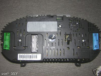

Am gasit acum unele de pe un audi a3 care are codul 8l0920932dx si la mine pe masina au codul 1j0920842cx.
Au acelasi numar de km....turometru pana la 5000 r/min au maxidot ambele 3 mufe in partea din spate,intrebarea mea este urmatoarea....crezi ca se pot monta pe masina?
Nu te complica cu cele de Audi. Exista riscul sa nu se potrivesca 100%..chiar daca impart aceeasi platforma.
Amandoua au asa mufele ? sau a treia mufa, e mai mica ....
Nu a reusit sa le puna,exact cum spuneai tu era diferenta la mufa.Dar sti ce mi se pare ciudat,piesele au fost demontate in faza mea de pe un Golf 4 care probabil avea modificare acolo.
