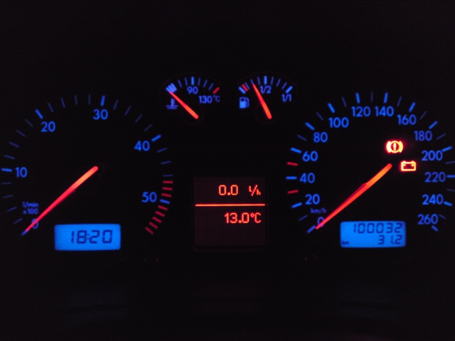

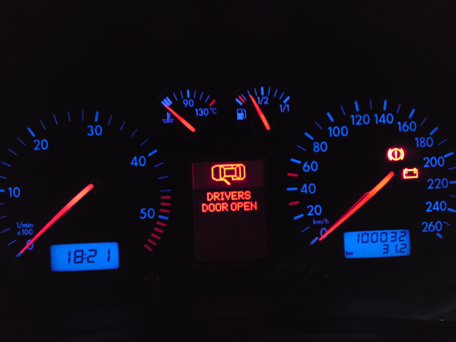

Am revenit cu fotografii ale noilor mele clustere.Acum vreau sa va intreb daca stiti schema firelor ce trebuie trase intre clustere si navi. MFD, nu se aprinde display-ul cand deschid usa (in general am vazut ca este o pictograma cu o masina care se aprinde cand deschizi usa) si nu-mi indica usa deschisa in fata dreapta si spate amandoua usile ,sofer si portbagaj da,iar switch-urile sunt ok se aprinde plafoniera.Apoi softcoding ul IC la vechile clustere era 01144 la cele noi l-am facut 21112 ,este ok?
post-3735-0-10960600-1297368497_thumb.jp
post-3735-0-04694000-1297368504_thumb.jp
post-3735-0-68068100-1297368510_thumb.jp
Modificat de fff
