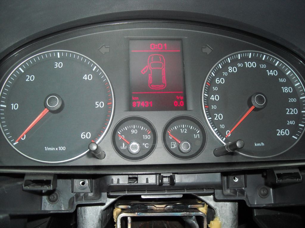

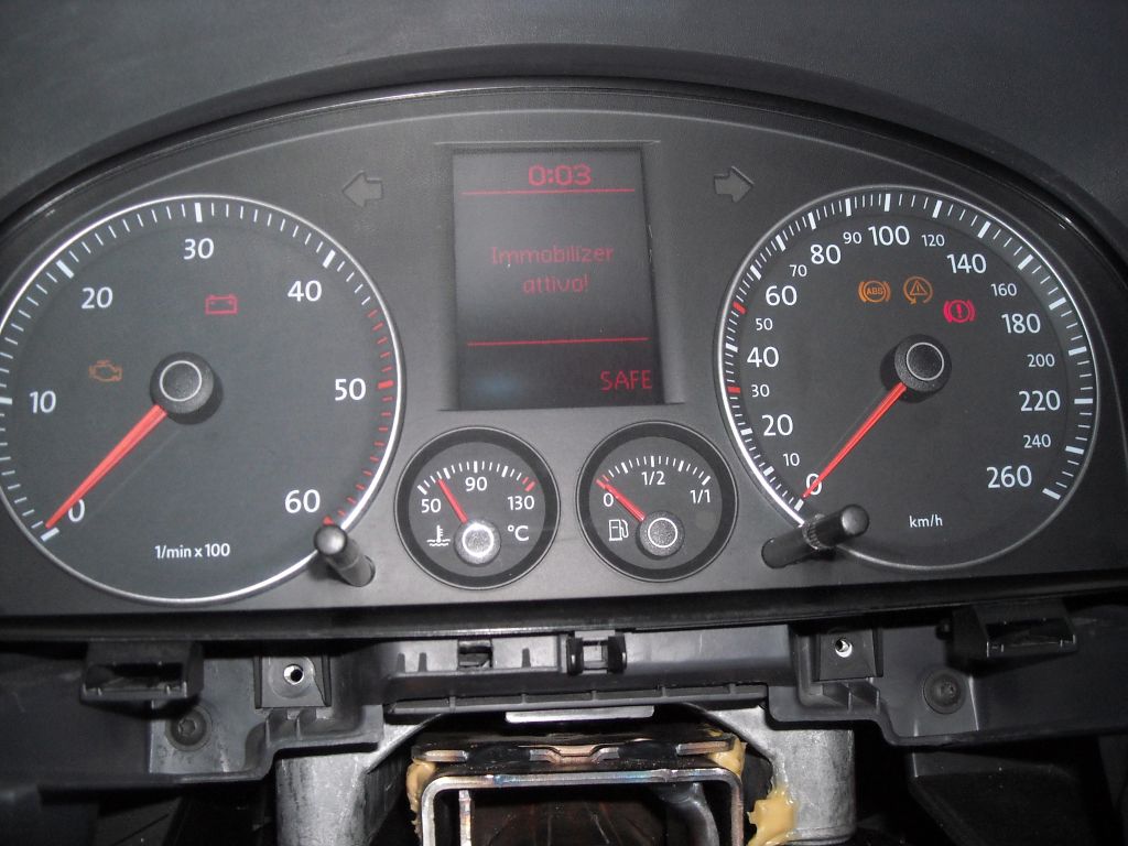

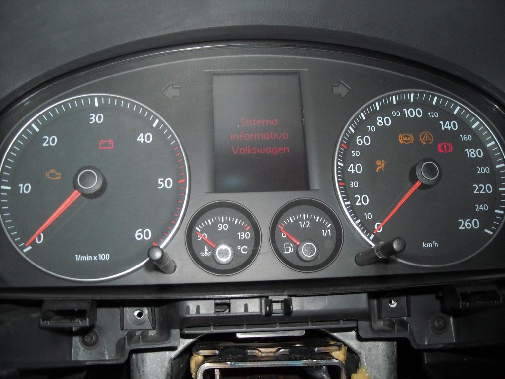

Am citit pinul ceasurilor initiale de pe masina cu DSP3+, dar nu am putut citi pinul ceasurilor cu bc maxidot, dupa ce le-am montat pe masina mea.
Am atasat niste poze cu ceasurile cu bc maxidot montate pe masina:
Poza1 - cheia nu e in contact si usa deschisa
Poza2 - imediat dupa punerea contactului
Poza3 - la vreao 2-3 secunde dupa punerea conactului
Daca am si rcd-ul pornit, cand pun contactul (cu ceasurile bc maxidot), apare si pe el safe si trebuie sa-i repun pinul.

E normal sa apara asa deoarece IMMO e activ, adica nu a recunoscut cheile si bordul nu e adaptat cu motorul.

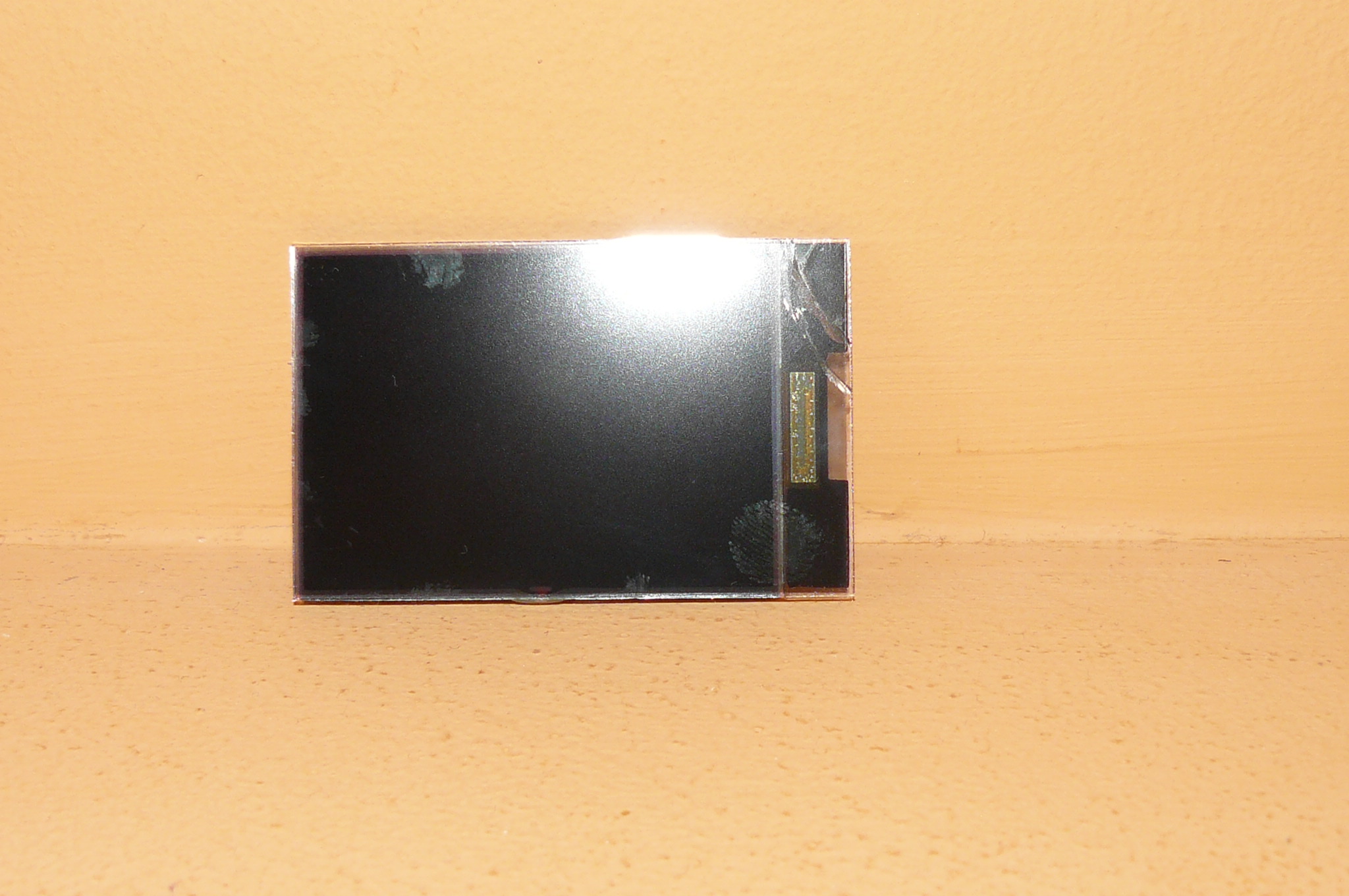

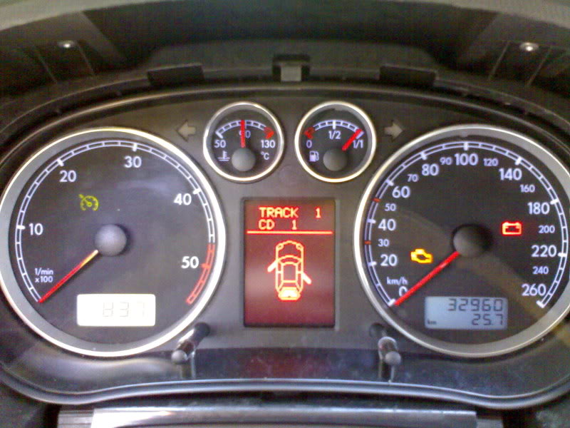

Astazi m-am incumetat sa demontez instrument cluster-ul de pe golfulet (problema veche display-ul nu mai functioneaza).
Acum ceva timp a mai fost desfacut de un "meseias" motiv pentru care display-ul are si un colt crapat nu ca ar mai fi contat, insa am observat ca intre display si placa de baza lipseste ceva ...trebuie sa fie un element de legatura care sa faca contact cu acele lamele.
De ceva vreme caut un cluster compatibil (codul de pe cel actual fiind 1J0929826C)....intrebarea - este neaparat nevoie sa schimb clusterul integral si sa urmeze complicatii cu adaptatul cheiolr etc ...sau este suficient sa iau afisajul de pe un alt cluster minidot si sa-l inlocuiesc pe cel stricat?
salut,ti-am dat si un pm dar vad ca nu ai tinut cont de el?!!ce tip de cluster ai?dupa descrieri{lipseste ceva] ar parea un rb8 boch.este ca la ceasurile electronice[intre pinii afisajului si placa exista o banda cu contacte care iti realizeaza transmiterea informatiei sau vizualizarea informatiei la display[daca nu este nu se vede nimic]uitate pe spate la cluster si citeste codul!
Este intr-adevar un Bosch RB 8 si lipseste chestia care face legatura intre display si placa.
Asa cum spuneam cred ca mi-a pierdut-o "binevoitorul " care a incercat sa-l repare acum ceva vreme, insa motivul pentru care l-a desfacut atunci a fost faptul ca pierdea dungi sau chiar nu mai afisa nimic.

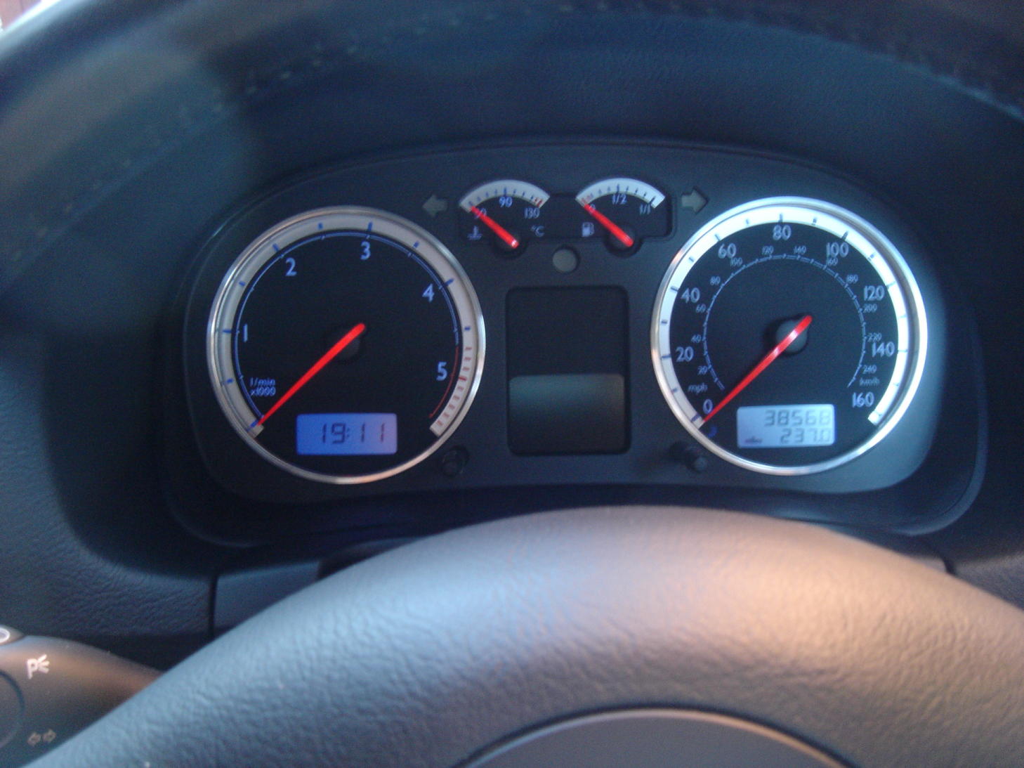

Ma bate si pe mine gandul sa schimb IC-ul, am modelul vechi si as vrea sa-l pun pe cel nou cu inele cromate, insa nu prea am gasit.
Am gasit cel de pe passat b5.5
post-20532-0-80954100-1292238989_thumb.j
Intrebarea este: se potriveste acest model pe golf 4 ?
