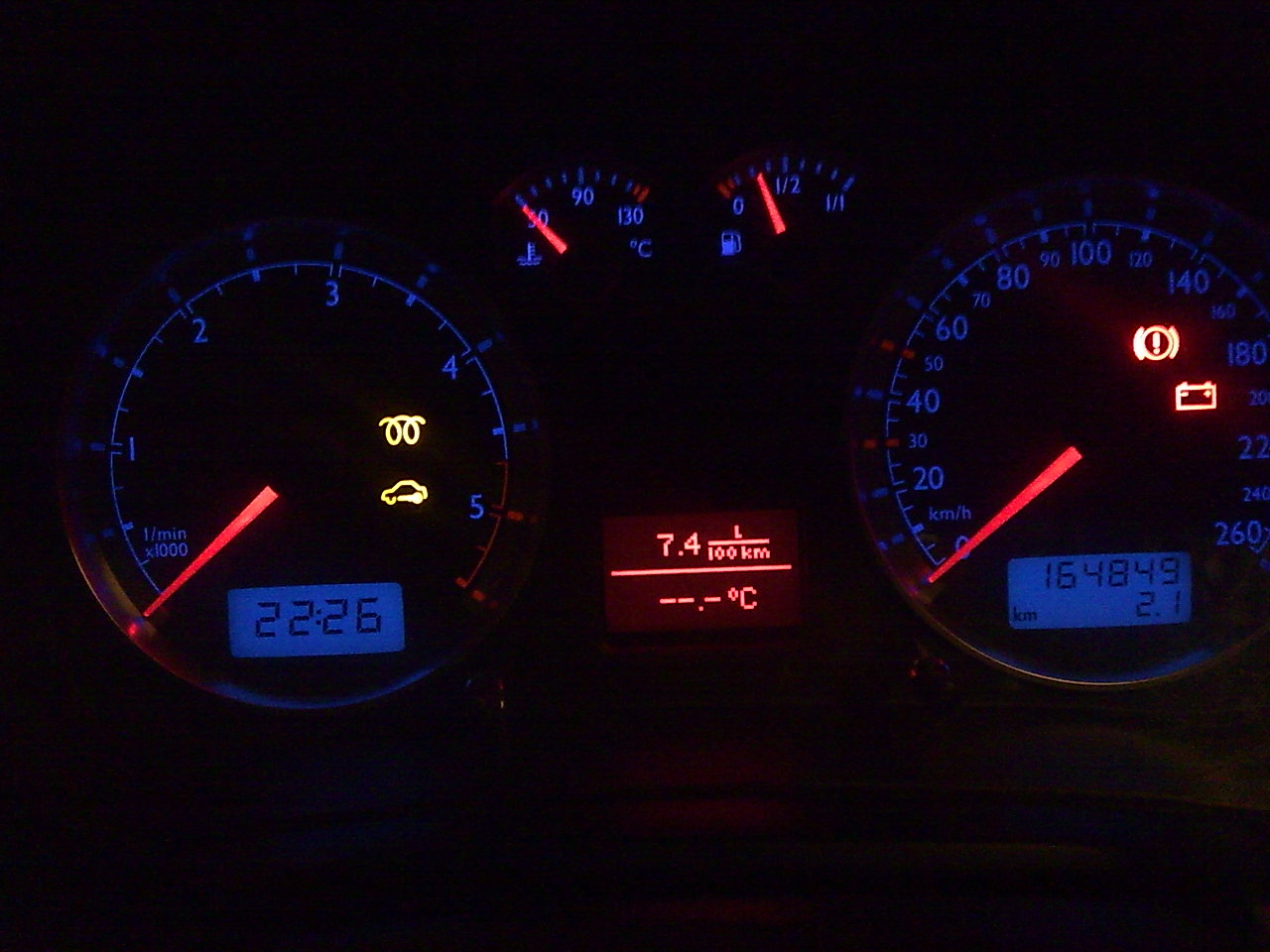

Salut am o mica/mare problema... pe masina am avut IC fara BC 1J0920 805E- Motometer IMMO 2 si mi-am cumparat IC cu BC cod 1J5920825C VDO si nu merg adaptare cheile la noul bord.
Am fost deja la 2 amici testeri si nu au reusit sa adapteze ...momentan merg cu cel cu BC dar imi apare in bord imobilizatorul si arcul de la motor si e stresant. Nu vreau sa ajung la service ca astia cer mult,pe masina am IMMO 2 (asa mi-au spus prietenii) dar pe cheile mele apare si W3 adica sunt Immo 3? Am mai citit pe undeva pe forum cred... ca 1J5920 825 <- 5 indica ca e Immo 2 iar immo 3 este 6 .
Masina e fabricata in 2000 si inmatriculata in 2001. Astept sugestii daca ma puteti ajuta.

La adaptare chei imi apare 15 ...am tastat valoarea 0 si imi da eroare,daca las pe 15 tot eroare da; A 2 problema este PIN-ul la comp bord ,am incercat cu VCDS si VAG K Line si imi apar pin-urile astea 3234 si 5432 si nu merg!!!
La computerul meu de bord a mers activat functia Range dar nu imi indica pe afisaj ...este immo 2 sau 3 ?

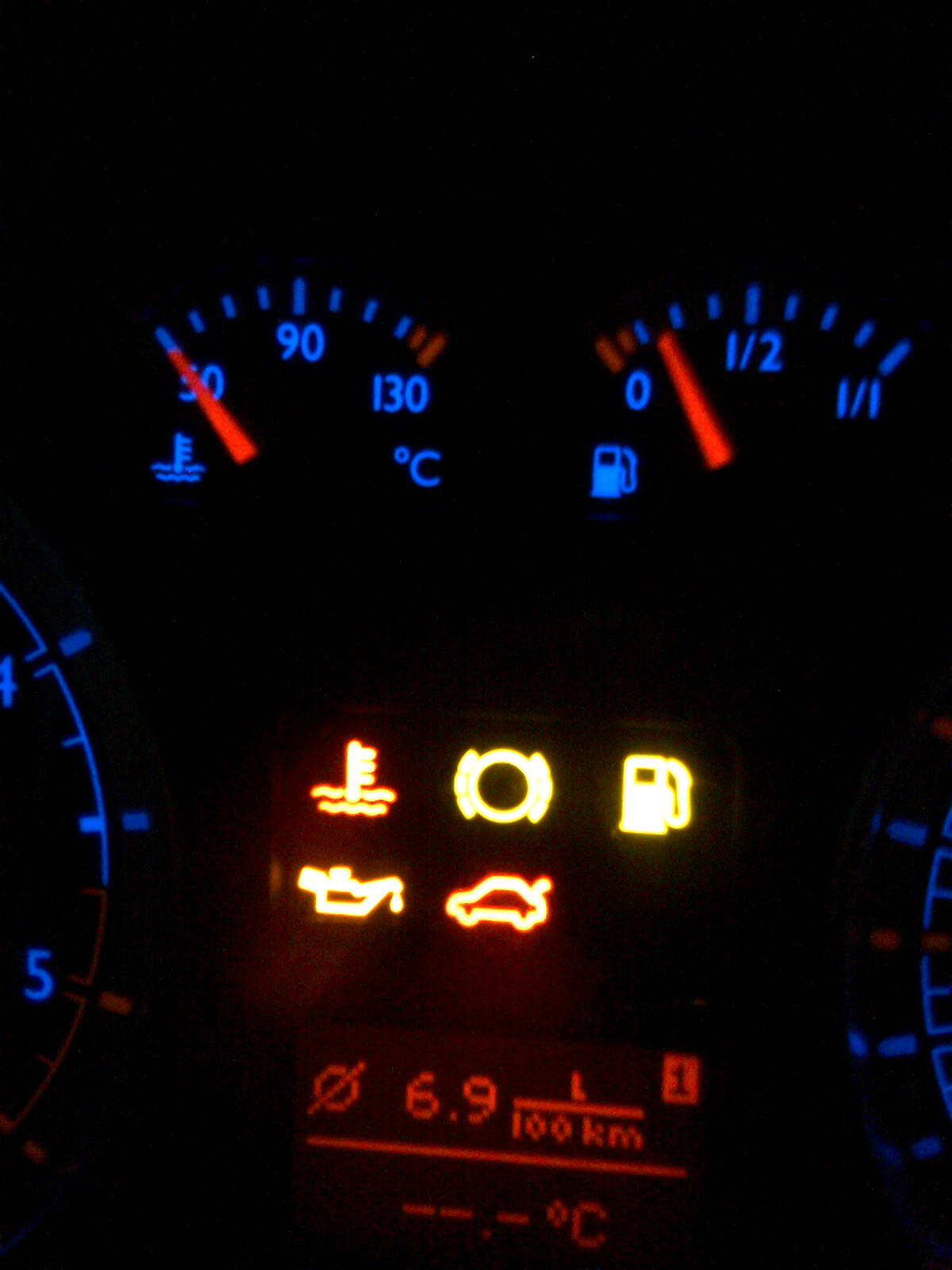

Cu bordul asta nou nu imi apare martorul de ulei...el are activat dar de fiecare data cand pun contactul nu imi apare...la o verificare cu toti martorii imi apare in bord...mai ramane sa scot mufa respectiva de la ulei sa vad daca imi apare macar pe afisaj fara bec.

Va multumesc tuturor care m-au ajutat,in sfarsit am rezolvat. :vaidecapulmeu: Totul sa dovedit ca IC este IMMO2 dar avea soft de IMMO3 ,pe carcasa are la sfarsit 825c si in soft 826c ,nu corespundea in totalitate ...nu imi aparea martorul check oil level , RANGE era activat dar nu aparea pe fisaj si nu imi primea nici un pin.
Noroc ca avea andrei.toledo fisier salvat de la alta masina immo 2 dar cu optiune cutie automata si sa dovedit ca merge tot ,fara nici o problema. :rolleyes:
Acum daca e cineva binevoitor , care are IMMO 2 fara cutie automata sa imi trimita si mie fisierul ca sa editez din nou epromul, am spatiu liber in afisaj ... cine vrea fisierul meu il trimit cu mare placere.
O alta intrebare e daca imi pot activa martorul usi deschise... am dat output test pe instruments si imi apare martor portbagaj deschis.
