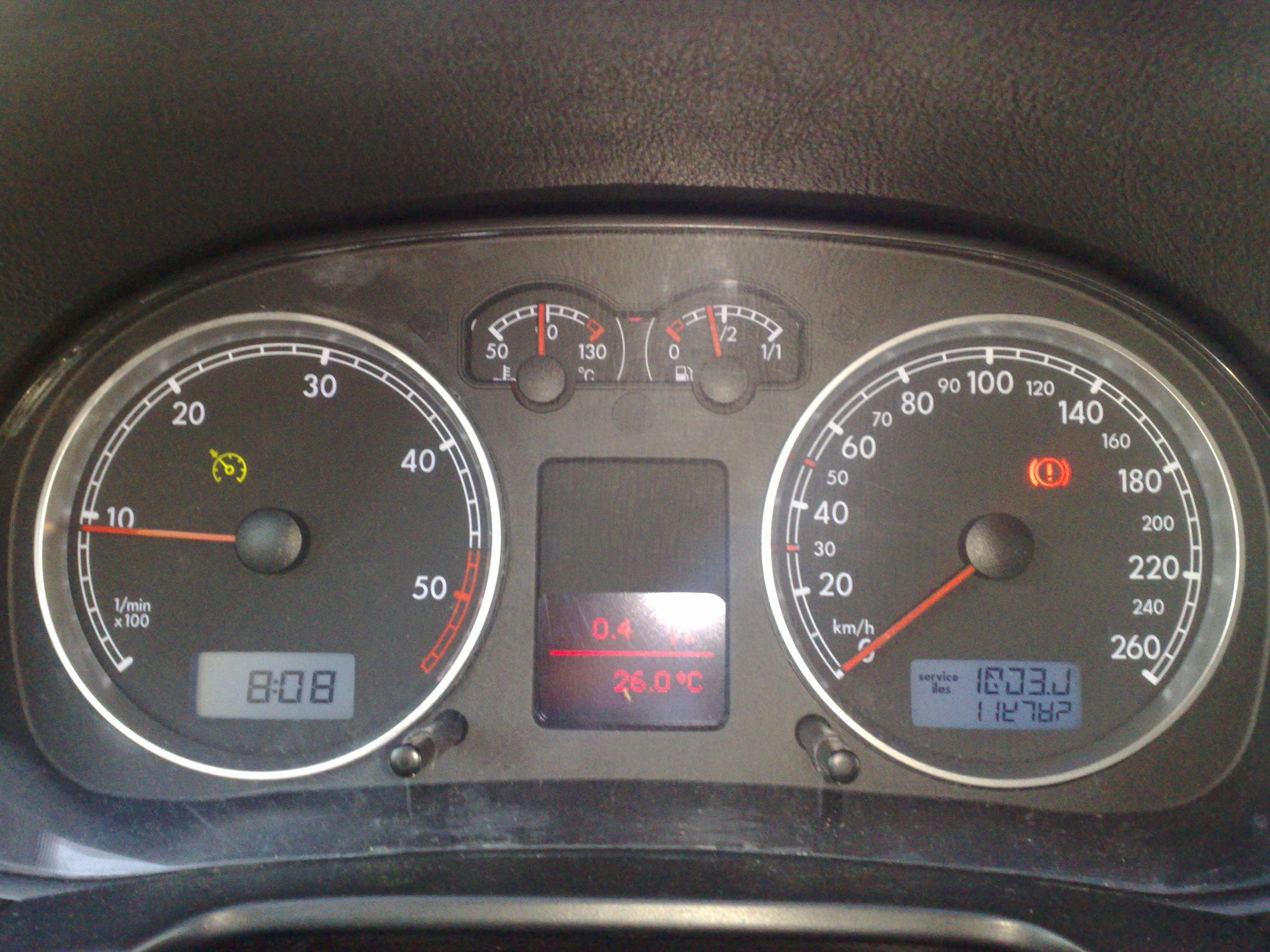

salut tuturor de pe forum.am si eu o problema cu bc meu.transmit multumiri colegilor care m-au ajutat pana acum,terrabyt si multi altii.am schimbat asta vara ic [1j0920806]cu unul cu bc mic de passat[3bo920927 parca]am rescris eepromul[vag comander]si am reusit sa-l fac sa mearga cat de cat.1-afisajul din dreapta jos arata neinteligibil.2-in timpul mersului viteza o indica cu 12 km mai putin.in rest este destul de ok.pun o poza cu bc si dumpul cu care lucrez in speranta ca m-ati putea ajuta sa rezolv cele doua probleme.multumesc anticipat

In output test - pe IC - ai toate caracterele ?
nu dar asta s-a intamplat dupa ce am rescris ultima data softul.inainte era ca in poza dar viteza aratata era mai mare decat reala,si abs statea aprins tot timpul
softul era un 1j0920927a modificat de terrabyt.din pacate nu-l mai am,l-am sters din greseala.mea culpa! :frigbaitata:

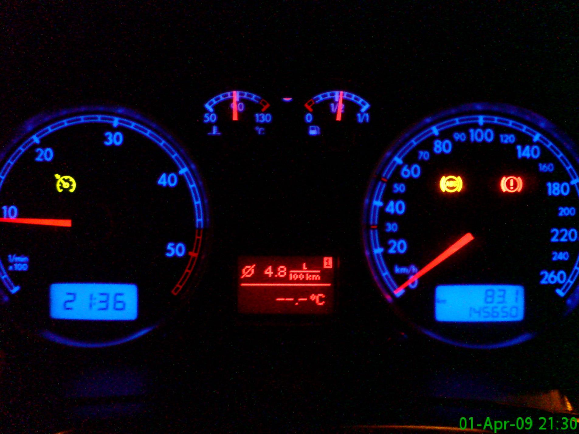

l-am scris si ci vag tacho si cu comander.acum merg cu bc din postul 410,martorii nu-i mai am aprinsi,e vorba de viteza si display
stie cineva care este adresa in dump vinovata de afisarea hieroglifelor din displayul dreapta din postul 410?a-si incerca doar modificarea in acea zona pe dumpul meu.
