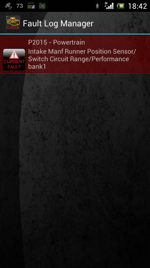

Inca nu am ajuns la Florin. Dar din ce am cautat pe net aceasta piese are niste rotite zimtate din plastic care se tocesc... Eu sper sa fie murdara. Vedem azi sau luni
Send from my Nokia 3310
Pai in mare aia este. Acum sa vedem daca exista alta variata decat inlocuirea... Vedem luni.
In linkul dat de tine este o clapeta de acceleratie, si aia e altceva. Flapsurile la care ma refer eu sunt la "granita" intre galeria de admisie si motor.
Sunt intr-o zona unde nu prea am net. Dar cautati pe google "2.0 tfsi intake manifold runner flaps" si aveti si imagini, si mai in jos la rezultate sunt ceva forumuri cu probleme asemanatoare

Doar s-au sters eroare. Totul merge ok.... Intre timp facem schimbul de ulei.
La final de zi tragem linie.
Problema martor motor/erori - Rezolvat, s-a recalibrat clapete, vro doi senzori.

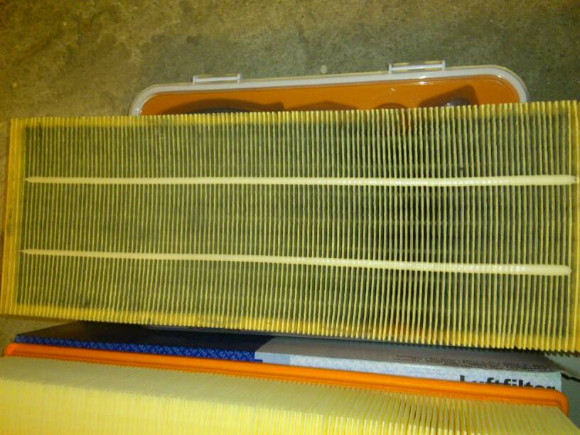

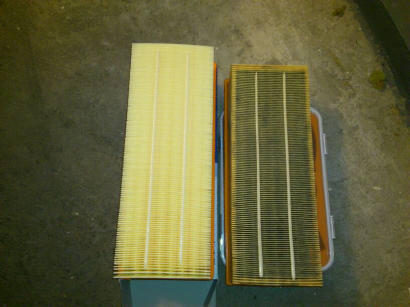

Revizie 83000 km - Rezolvat, acum am mers pe Motul Specific 5w30 filtrele au fost Mahle, doar cel de ulei l-am luat Mann din cauza ca trebuie sa astept o zi dupa el.
Filtrele Mahle vad ca vin made in austria, nu cum vin cele Mann china, indonezia etc
Modificat de robi_zet
Aproape asa arata si al meu la revizie, probabil din cauza ca mergi mult in oras si.. jeg&stuff. :))
In principiu sunt la fel (cele rosii sunt de audi)..
