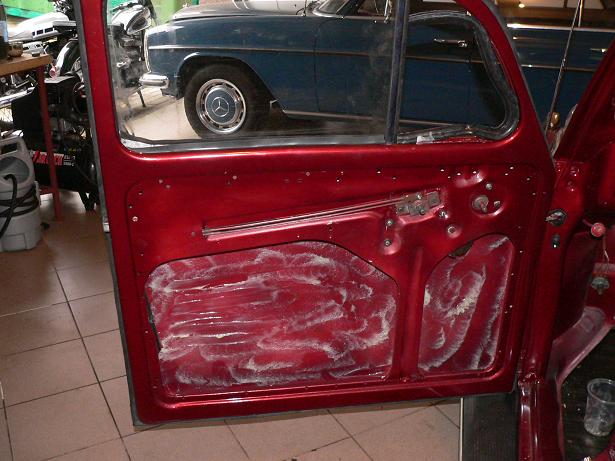

Eu recomand ceara auto care trebuie suflata cu un pistol special care are un furun lung care il poti introduce in interiorul usilor, stalpilor etc si fara furtun poti da in interiorul aripilor. Ceara se sufla dupa ce vopsesti masina. Poti vedea cum arata ceara pe masina mea si daca vrei iti imprumut pistolul. Chestia cu uleiul se face la dacii
ceara suflata pe usa (am pe partile care nu se vad am suflat un strat gros ) in interiorul aripilor am suflat un strat mai subtire si uniform,

Eu am luat-o gata preparata de la cineva .
Aplicata pe masina arata ca pe usa lui Tudor B.
