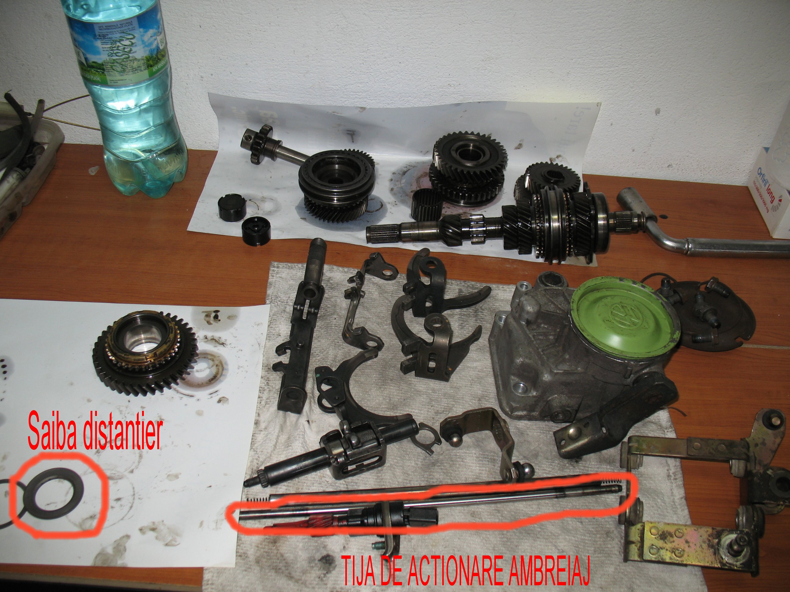

la tine ambreiajul este actioant printr-o tija care trece prin cutie... daca aia se oboseste (adica se roade) se scurteaza si nu mai poti sa o bagi in viteza...
la tine tine jos ambreiaju?
si aia cu saritu din treapta 1.. am facut o cutie cu problema asta... era o saiba pilita pana nu mai era deloc... si mi-a luat ceva timp sa imi dau seama ca lipseste ceva acolo :icon_thumright: )

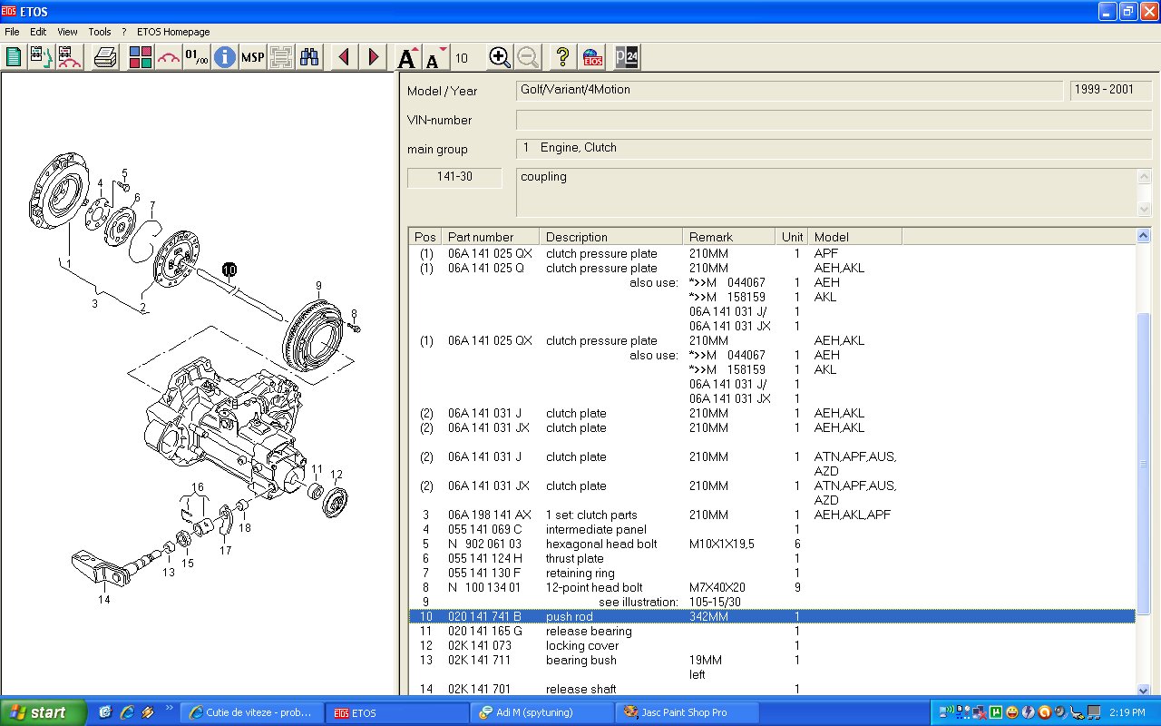

daca tija se curteaza... nu o mai intre bina in viteza... fa rost de tije si rulment si vezi cum merge.. daca nu.... e mai naspa
pai hai sa zicem ca tija aceea nu a fost schimbata niciodata c-am cat s-ar scurta in asa fel incat sa nu mai intre in viteza si rulmentul la fel el are acolo o caciulita pe care calca acea tija si hai sa zicem ca se toceste in jur de 1mm-2mm credeti ca conteaza in asa fel incat sa intre greu in viteza.Si de la altceva nu are ce sa fie pentru ca in cutie nu sunt probleme ambreiaj schimbat ulei in cutie 75w90 lichid de frana la nivel nu am scurgeri sau ceva de genul pe la pompa de ambreiaj nu sunt probleme,aerisire la ambreiaj i-am facut.Cam ciudata problema :( :blink:
dintr-o cutie de genu... tija s-a scurtat cam 1cm :( nu mi-a venit sa cred ... daor cand a venit aia noua... in SOTE la piese scrie dimensiunea care trebuie sa o aiba... verifica daca corespunde pana sa o schimbi

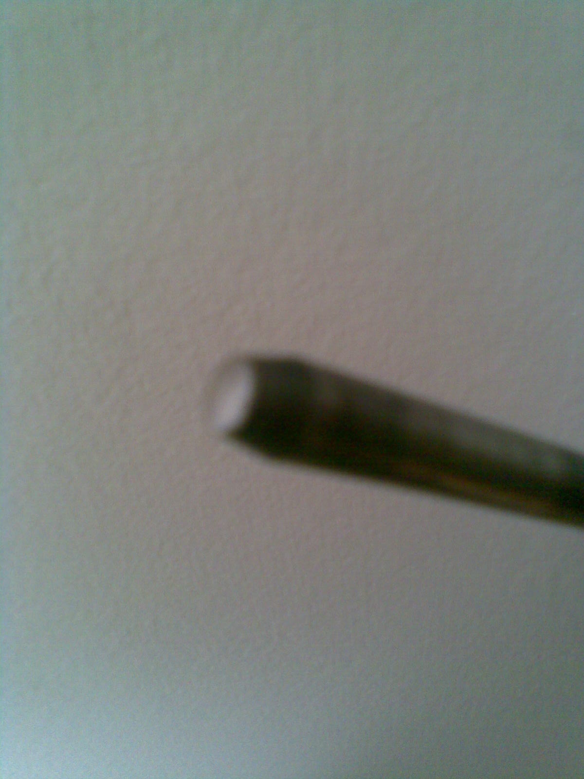

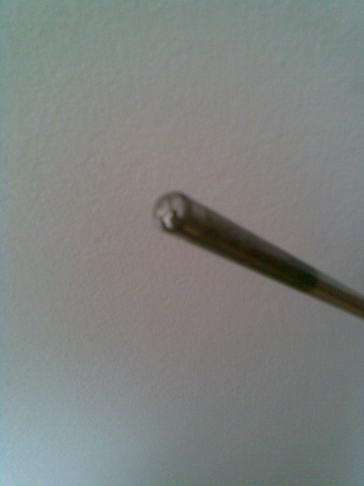

Swat cat mai am o intrebare la tine.Anul trecut am avut demontata cutia la un servise care nu vreau sa ii dau nume unde "meseriasii" mi au montat priza de ambreiaj invers in cutie.Nu stiu daca stii da acea tija are 2 capete unul vine in rulment si celalant capat in placa de presiune.E la mine acea tija a fost montata invers si cand am desfacuto m-am mirat cum de nu a curs ulei din cutie pe la semeringul de la priza.Se poate ca atunci cand a fost montata gresit pana cand a fost desfacuta a 2 oara sa se fi tocit mai mult tija respectiva ea lucrand invers in cutie si pe rulmentul de presiune.nu am avut timp sa o dau afara sa o masor dar ma gandesc ca mai mult ca sigur e tocita mai mult decat normal.??
Am atasat 2 poze sa vezi despre ce vorbesc.La img 001 capul tijei e rotunda si trebuia montata pe placa de presiune dar la mine era montata pe rulmentul de presiune iar la img 017 capul tijei trebuia sa fie pe rulmentul de presiune iar la mine era pe placa de presiune.
nu apare care este img001.... oricum... capul de bila intra in rulmetul (gen tachet) iar partea mai dreapta intra spre tabla din centrul ambreijului...
