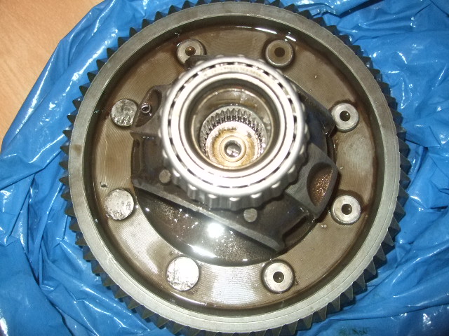

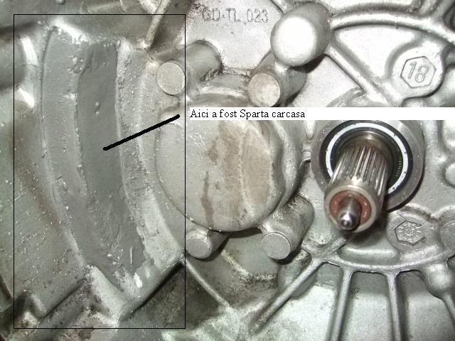

Anul trecut am avut o problema la cutia de viteze si anume mi sau retezat niturile de la diferential.Am avut-o reparata,sudata in locul unde sa spart carcasa.Am schimbat si ambreiaju dar de atunci are momente mai ales la rece cand intra greu in viteze.Cel care mia reparat cutia mia zis ca nu sunt probleme cu ea dar ce intra greu si cu ambreiaju schimbat mai ales la rece?
Am si eu o problema la cutia de viteze.In timp ce mergeam cu ea,cand sa ii dau din treapata a-5 intr-a patra cutia sa blocat nu a mai vrut sa intre in nici o treapta de viteza.Cutia fiind reparata pentru a 2 oara si la sfatul mecanicului nu mai am de gand sa o mai repar inca o data.M-ar putea ajuta cineva cu o idee sau un sfat de unde sa achizitionez o cutie second hand.Mentionez ca carcasa de la cutie a fost sparta de 2 ori de niturile de la diferential si acum nici nu mai intra in viteze.A si am uitat ulei in cutie am la nivel si ambreiajul este schimbat de curand.

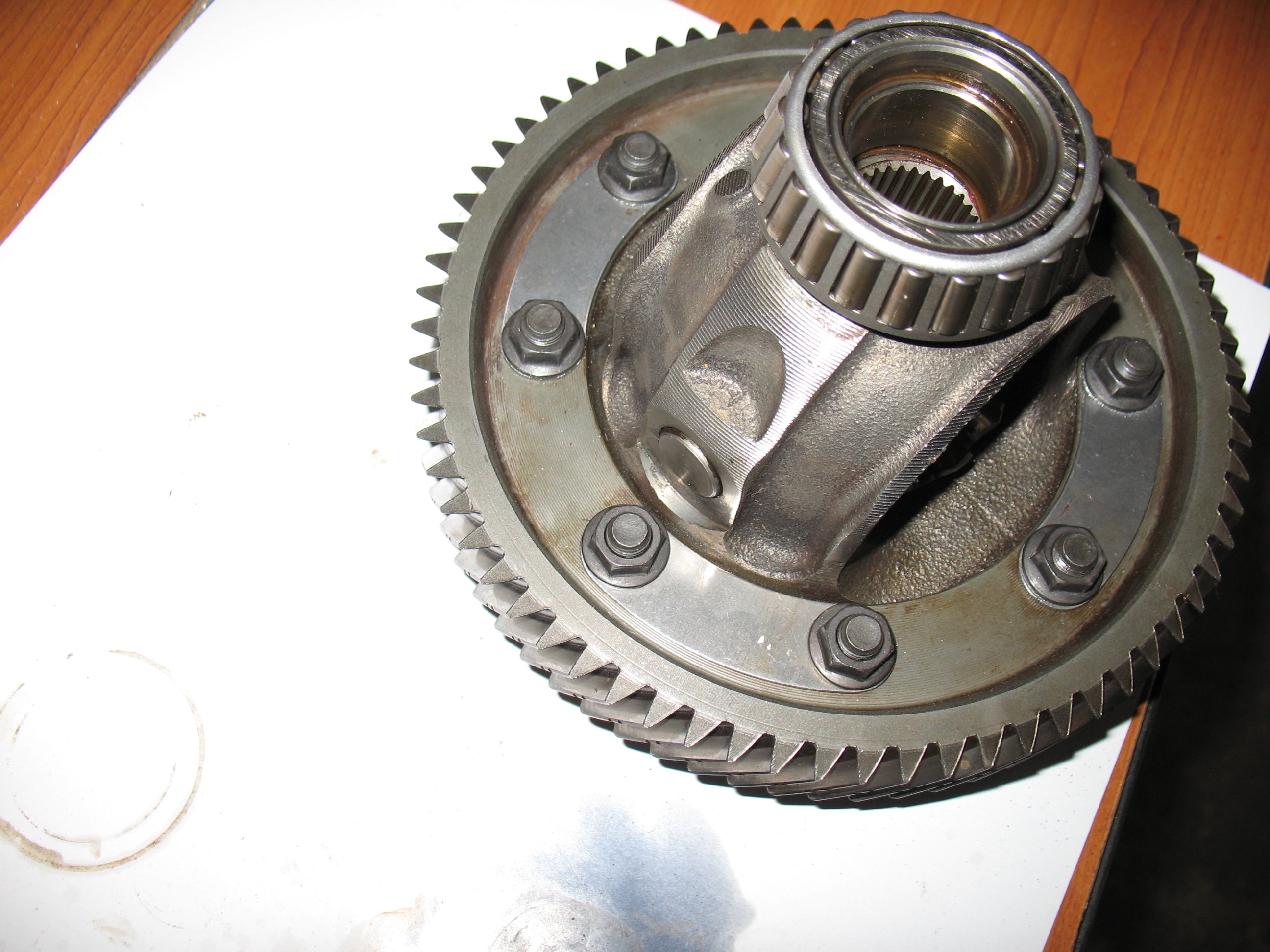

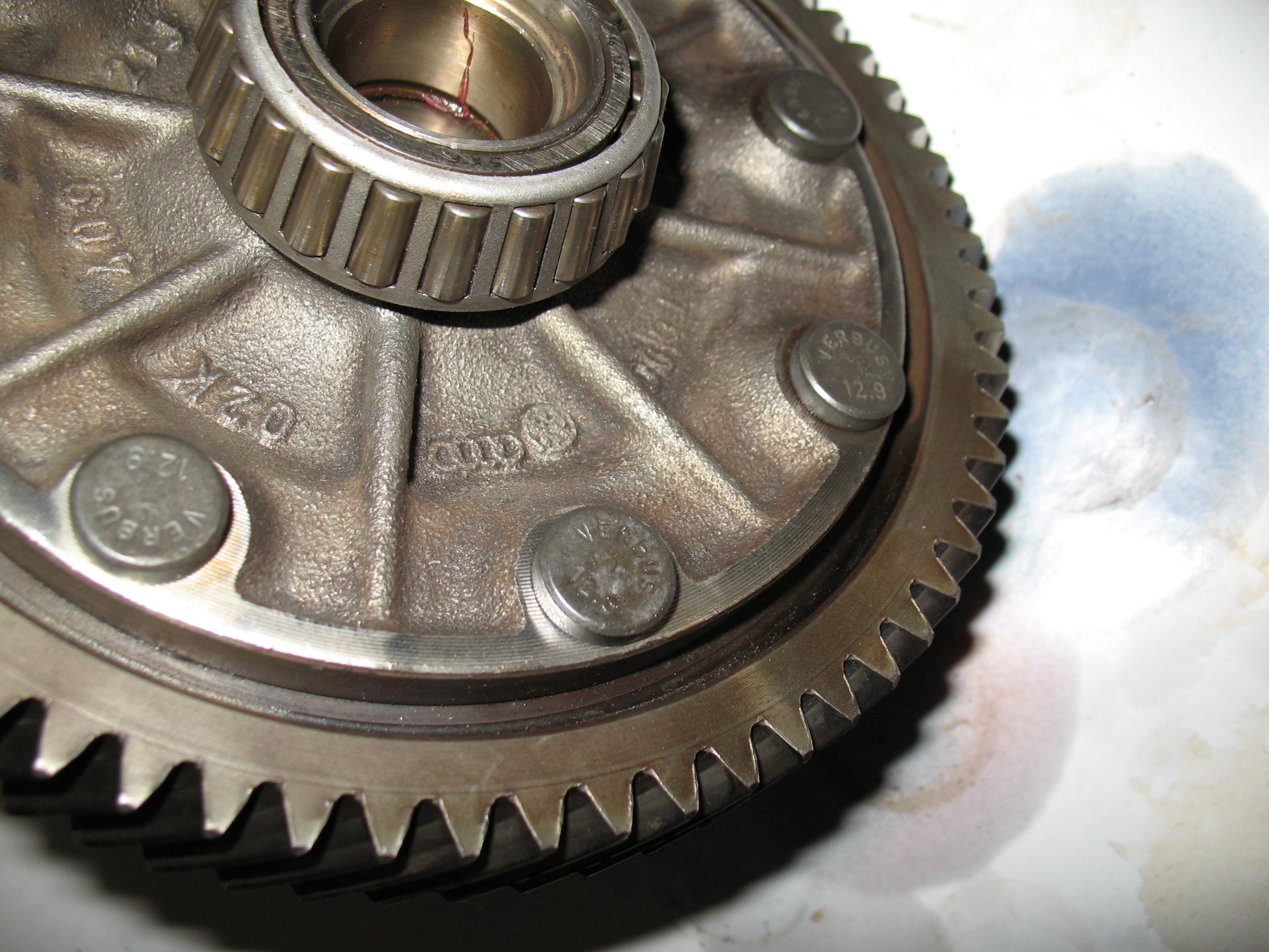

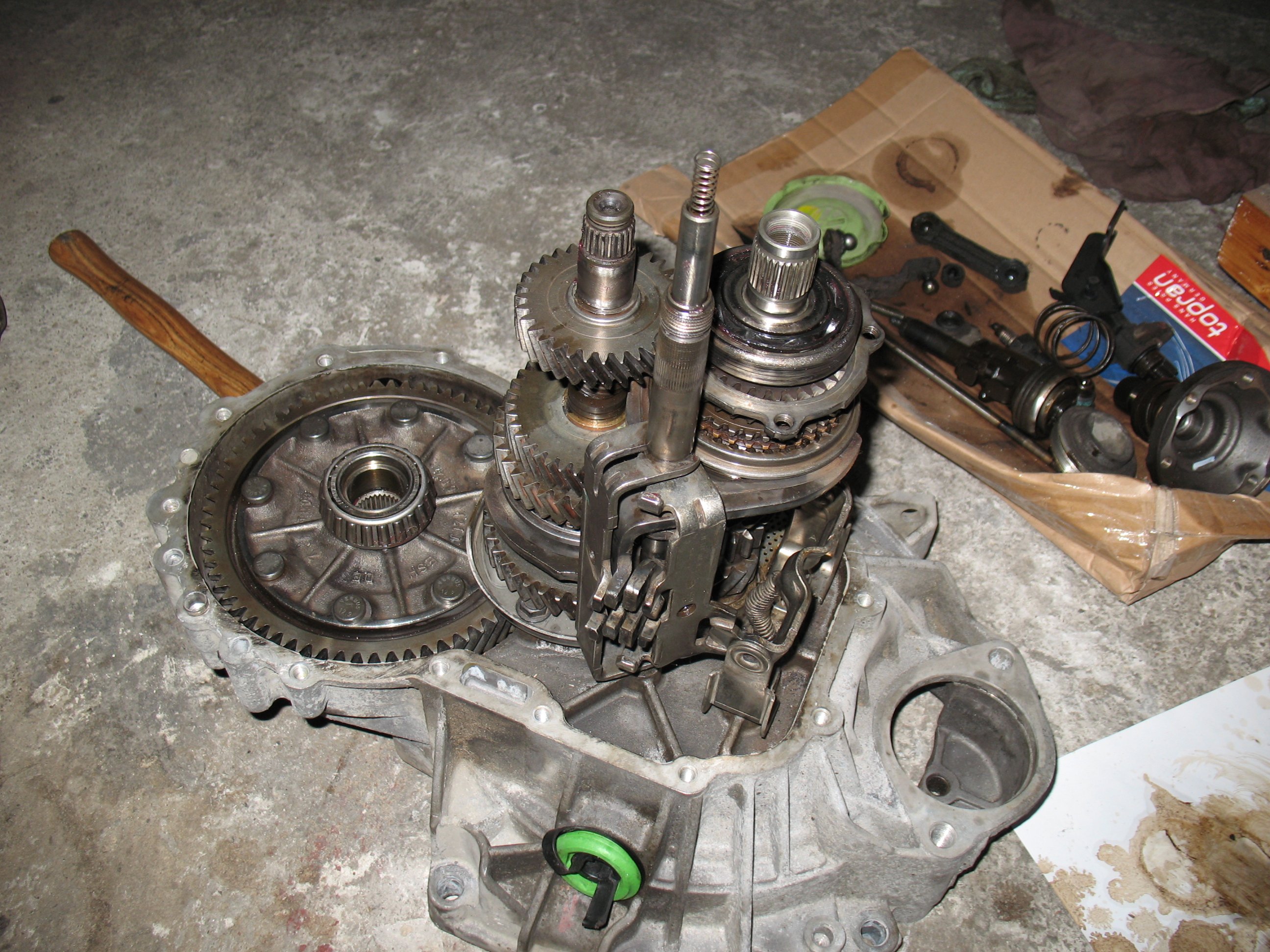

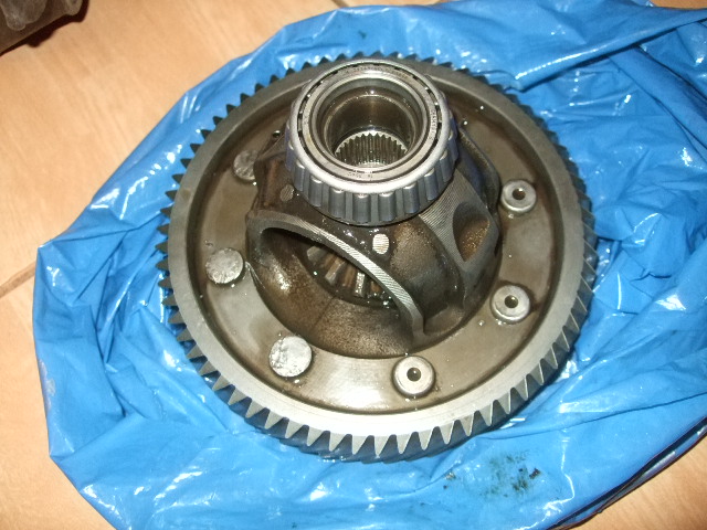

Salut.la mine la masina din semnatura am avut probleme la diferential si anume mi s-au retezat niste nituri si mi au spart carcasa.Mi am desfacut cutia piesa cu piesa si diferentialul acolo unde intra planetarele e destul de naspa ca acolo se afla sateliti niste rulmenti.La tine e posibil sa fie ceva de la cutie si nu scapi fara sa dai cutia jos si sa o desfaci.Nu vreau sa te sperii da la mn a fost destul de naspa cu diferentialul.ps.iti atasez niste poze sa iti dai seama despre ce este vorba.Bafta

Am desfacut cutia si-am gasit un rulment bulit, niste dinti de pinioane sparti, o bucatica din carcasa cutiei rupta, o bucata de metal care dansa prin cutie. Concluzie - inlocuit cutia. Am luat una, dar noroc ca am insistat sa-mi dea garantie.. toate bune si frumoase, pana m-am gandit s-o incerc si in mars arriere...zgomot. Azi i-o dau inapoi si-mi da alta... naspa de munca mesterului (si de banii mei, ca probabil o sa-mi mai ceara). Sper ca asta sa fie buna.

de curand am avut o lucrare mai interesanta.. o cutie 0k2 de golf 1.4 care a avut " noroc"
adica s-a rupt doar un nit si a lovit carcasa ... ceva minor... norocul a fost ca nitu nu a intrat in dinti...

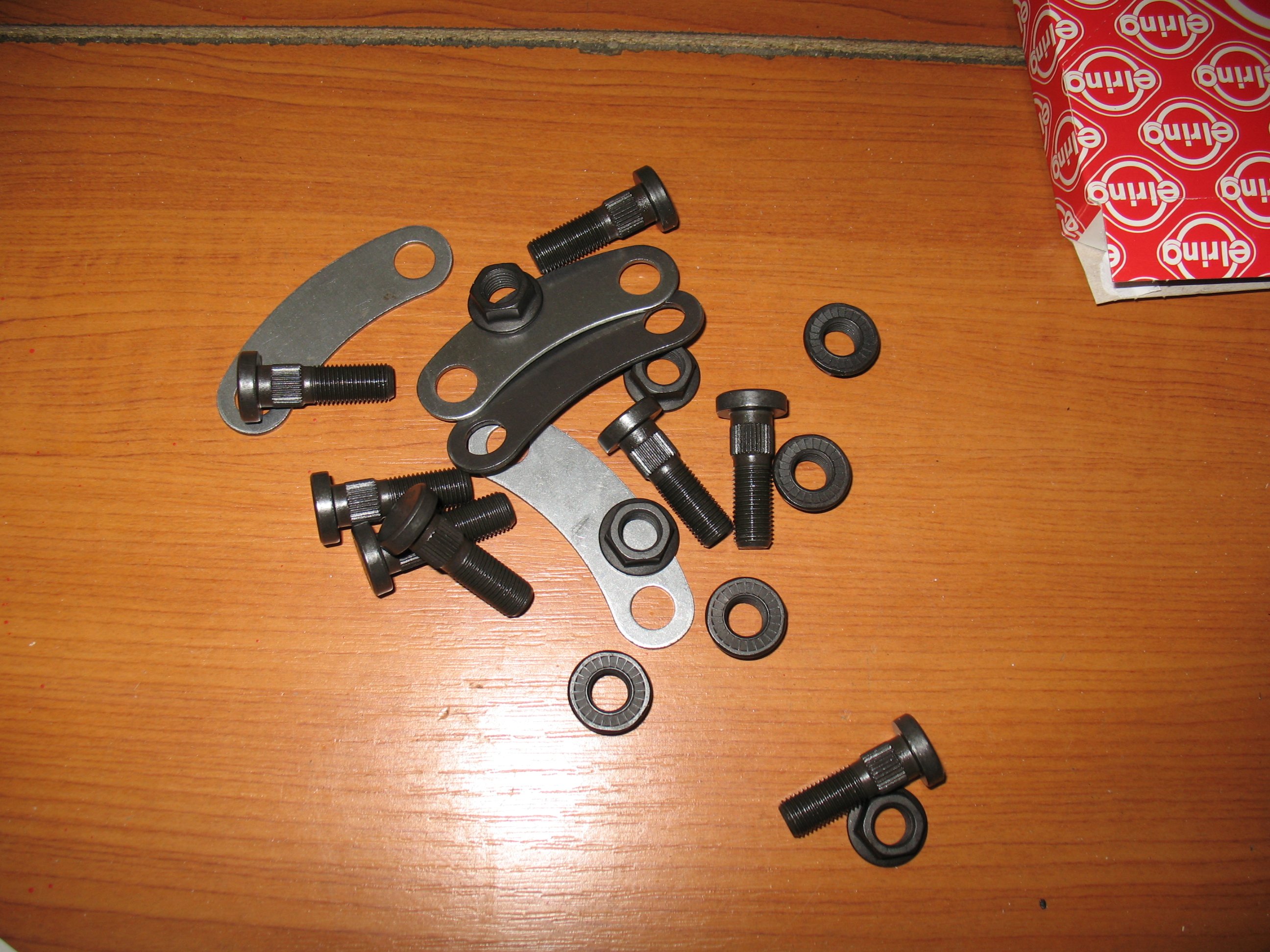

si din cauza ca o cutie de genul asta e 500e... s-a preferat repararea ... kitul de reparatie nituri costa intre 400 si 500ron

...si eu de curand am fost nevoit sa schimb cutia....2 nituri rupte + o mica gaura in cutie
...intrebarea mea ar fi din ce cauza se intampla chestia asta ??..vad ca sunt multi cu 1.4 ....defect? sau...?
Va salut.La masina din semnatura am avut si eu aceasta problema cu niturile si se poate sim citi in posturile de mai sus.Aceste nituri cu care masina vine din fabrica sunt niste nituri foarte casante iar acestea in mers se retezeaza.La mine solutia a fost sa inlocuiesc acele nituri retezate cu unele dintr-un material mai moale care sa reziste la forfecare.Mecanicul care mi-a facut cutia a zis ca asa sunt fabricate cu acele nituri casante care in mers se retezeaza capul si de aceea trebuie in locuite cu ceva mai moale sau suruburile acelea speciale.

da... e un defect comun pt cele din 1999-2002 pt sdi si 1.4/1.6l
daca sunt mai moi... se intind... e ff complicat sa zici cum e bine si nu.... cel mai bine cumperi kit-ul si economisesti multi banii.. ( o cutie de genu e scumpa pt ca se strica des si nu prea mai sunt)
