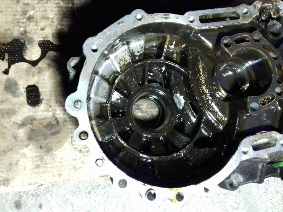

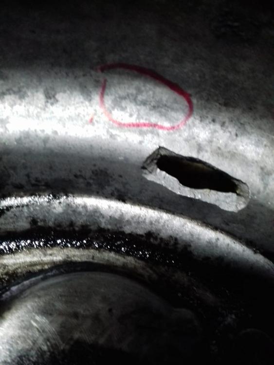

Eu sunt cel cu A3-ul, de care zicea Casilias. La mine problema a fost ca, pe liber imi agatza intre treptele 1-2 si 3-4 si chiar ajungea sa nu mai intre in viteza, decat daca ma chinuiam ceva timp. Am observat ca problema apare atunci cand schimb din a 5-a in a 4-a (gen frana de motor mai agresiva). Stiu ca mi-a facut de 3 ori asa dar si-a revenit cand am ajuns din nou in treapta a 5-a.
Bine, eu mai am o problema la cutie, in sensul ca daca o scot din viteza in timp ce merg, se aude un uruit, care descreste in intensitate pe masura ce scade viteza. Cand masina e in viteza nu apare zgomotul.
La service nu mi-au zis decat sa o las asa si sa schimb cutia atunci cand o sa cada de tot.
Si la mine se intampla sa intre mai greu in treapta I dupa ce bag in marsarier.
Am schimbat uleiul in cutie si nu s-a observat vreo imbunatatire.
