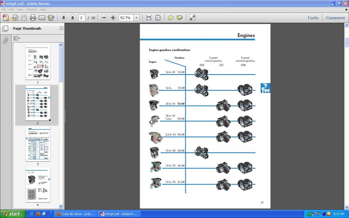

spune ce cod are cutia de pe TDI
Nush asta , ca nu e masina mea si cutia nu e luata inca pana nu stim daca se poate monta si ce ar mai trebui cumparat,planetare , volant , etc.
eu din cate stiu nu se potriveste.
pe 1.4, 1.6, SDI e cutie 02k
pe 1.8, TDI, 2.0, 2.3 e alta cutie de viteze care face fata unui cuplu mai mare
Cikinu---motoarele de 1.4;1.6;1.8 sunt pe benzina , n-au nicio treaba cu motoarele 1.9 SDI si 1.9 TDI de care discutam noi si incercam sa le contopim :RO flag:
Zici tu ceva cu poza aia dar stiu pe cineva care a pus pe bora SDI cutie de viteze de TDI si ii merge perfect,bora e pe aceeai platforma ca si Golf,deci ar trebui sa mearga.
A schimbat cutia,ambreiajul,planetarele,volant si electromotorul daca nu gresesc plus timoniera pt schimbator.

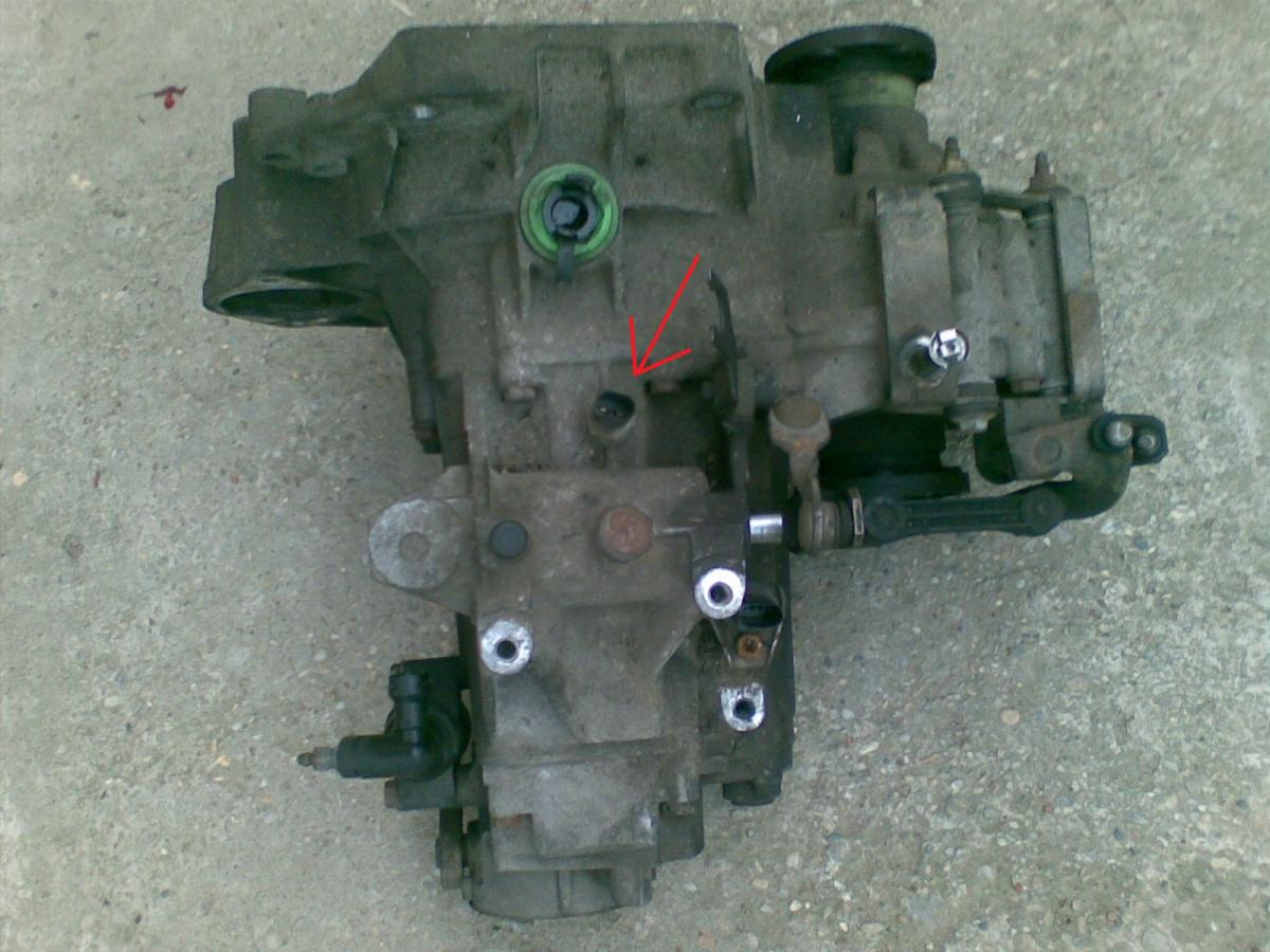

Am inteles.cum.trebuie schimbat. Dar nivelul cum se verifica?
Ai vazut pe unde toarna uleiul inapoi in cutie?! ala este busonul de verificare nivel.Daca curge putin inseamna ca este la nivel  daca nu curge completezi pina curge.
Modificat de rayn
Scoți bușonul de sus si verifici cu degetul dacă este ulei până în margine.
