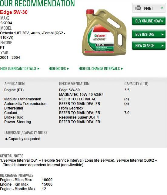

Hai ma iuliu m.. sa nu vorbim aiurea ca e "total underated" si ca e "potrivit mai degraba vreunui oltcit"... Da pe What's the right oil for my car? la Castrol pe site si o sa vezi ce iti recomanda ei pentru aceasta masina: Castrol EDGE 5W30 si Castrol MAGNATEC 10W-40 A3/B4. Nu fa totusi asemenea afirmatii...
@OctaviaVRS Oare nu i-ai dat prea mult cox intre aceste doua schimburi? Orice masina, chiar si cu motorul in stare perfecta, la turatie mare consuma ulei...
Si eu l-am folosit un an in 1.8T si mi se parea OK. Ce nu imi convenea ca era destul de vascos (10W40) pentru iarna. Vascozitatea respectiva nu prea proteja motorul iarna la pornirea la rece, desi ei se lauda cu:
"Castrol Magnatec 10W40 is the only lubricant that combines intelligent molecules with synthetic technology for a stronger layer of protection from the moment you turn the key. Its intelligent molecules cling and bond to the metal surfaces in your engine, forming an extra layer that protects during start-up and beyond. "
In rest vara era OK. Alt lucru ce nu mi-a convenit ca e acest ulei nu e full synthetic ci e part synthetic. N-am avut probleme cu el si nici masina nu l-a papat! L-am schimbat la un an la 10.000 km cand am trecut pe 5W40 Magantec full synthetic. Urmeaza in Octombrie sa fac schimbul si tot Magnatec 5W40 o sa pun fiindca am fost multumit de el in acest interval de service de anul trecut pana in prezent!

Tot tu ai scris intr-un post mai demult ca 10W40-ul e contraindicat turbinei cand am zis ca si eu am bagat tot acelasi ulei. Ne poti da mai multe detalii?
O alta intrebare ar fi? Bun... daca e contraindicat pentru turbina atunci de ce Castol la ei pe site i-l indica pentru 1.8T? Normele le are. E aprobat VW 500.00/501.01...
Se lauda degeaba!Ca multe alte porcarii facute de Castrol de cand a incaput pe mana BP.
Au fost amendati in State de catre Federal Trade Comision, pentru "afirmatii mincinoase" in reclama care insoteste marketingul de produs la Magnatec.Este imposibil sa se mentina vreo proprietate magnetica a vreunui fluid in conditiile de temperatura si presiune din motor.Este singurul brand mare si cunoscut care a fost amendat pentru marketarea mincinoasa a vreunui tip al lui de ulei (si nu vreun "no name" care incearca si el "marea cu degetul" cu vreun "snake teflonat"...)Este atat de notorie treaba pe forumuri , pe net, ca nici nu mai dau linkul.Daca vrea cineva, desigur, revin cu el.
Despre celebrul proces cu "hidrocracatele grupa III" ce sa mai vorbim?De atunci se chinuie americanii sa isi aduca ulei din Europa cum ne chinuim noi cu Castrol-ul "de la nemti" :icon_thumleft: .....
Despre porcaria pe care o vand pe "pietele emergente" este aici, pe forumul asta, topic separat...
In alta ordine de idei, "turcismul" este prea vascos la rece pentru un turbo, si mai este si semisintetic.

Sa raspund pe rand in termeni conventionali:
-10 w 40 este un ulei semisintetic, cu vascozitate mai mare la climat rece si nu va asigura o lubrefiere buna a lagarului turbinei .
-castrol a inclus vascozitatea de 10w 40, la 1,8 turbo, gresit din punctul meu de vedere.
-poate castrol nr recomanda pentru climat cald, 0w 40 care e varianta full sintetic, dar un ulei din gama 10w.... este vascos la un climat rece.
-va reamintesc ca un ulei 5w 40 e recomandat 15 000km iar un 10w40 e recomandat 7500 de km in conditii de exploatare normala, deci durate de viata e scurta.
-in ultimul timp vine tare din urma 10w 60, dar trebuie sa facem o delimitare clara in modul de exploatare a masini si ce recomanda fabricantul ca vascozitate de ulei.
-dupa cum probabil a-ti observant este un duel din umbra intre fabricanti auto si producatori de produse petroliere.Fiecare isi lauda produsele, dar de multe ori avem produse care nu au aprobari si peste toate aste mai vin masurile dure de protectia mediului.
