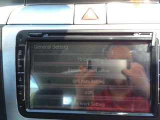

3. Mentionez ca nu am camera marsarier si de fiecare data cand dau in marsarier imi apare meniul OSD (daca nu ma insel) si de opreste muzica si ma enerveaza enorm.
  Cum fac sa dezactivez aceasta functie?

3.in factory mode treci pe off optiunea OPS

3. Nu am acest meniu... Am atasat si poze

In factory se intra din AUX . se tine apasat ecranul in partea stanga pe la centru pana intra.acolo in modle ai ops on/off
Partea cu OPS am rezolvat-o. Ms mult de tot. Cand ajung acasa o sa caut si un converter dvix. Hanar n-aveam acel hidden menu. Raman dator :)
