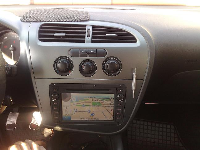

Atasez o poza cu primu model de navi pus pe un leon. Nu se modifica nimic la instalatia masinii...repet, totul este plug and play.
Modificat de Calin
In schimb daca vrei replica de RNS 510 din acest topic sa stii ca trebuie taiata o mica bucatica de plastic la Leon. La mine statea un pic iesit afara si a trebuit sa tai ca sa intre perfect. Plasticul e undeva in interiorul bordului si nu e nici un mare dezastru daca il tai, nu avea nici un rol. In rest e intr-adevar plug and play.

Auzisem ca trebuie taiat ceva si credeam ca ar putea fi pe lateralul lui, mersi X-Ecutor.

Per total eu zic ca aceasta replica merita banutii si schimba radical bordul Leonului.
Pentru Leon trebuie sa-i mai cumperi grila mai mare pt RNS 510 (costa 35 de ron) si niste clipsuri care fixeaza aceasta grila (trebuie sa le cumpar si eu). Am sa revin cu niste poze de la montaj de la mine, tin mine ca imi mai trebuiau si 4 suruburi de fixare (radioul original nu avea nici unul).
LE: ca sa scoti radioul original iti trebuie niste scule originale (cost 110 ron) eu m-am dus la PBA si in 10 min l-au scos ei, cost 25 de ron. Risti sa-l strici daca incerci sa-l scoti cu altceva.
Mersi mult, voi avea masina in aproximativ intr-o luna :P. Am vazut in poza atasata de tine, navigatia arata foarte bine, se schimba bordul care e putin sub Golf. Mersi mult de informatii, acum am tema sa aflu daca imi merg butoanele sau nu. Totusi ma gandesc si la acea replica dupa navigatia de Leon, care e plug&play, desi arata mai bine cu RNS 510.
