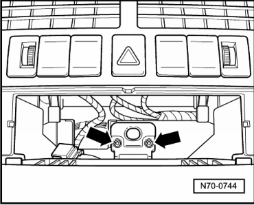

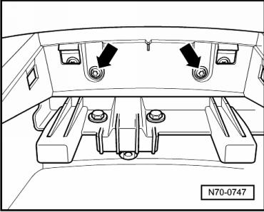

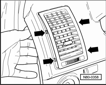

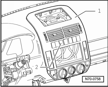

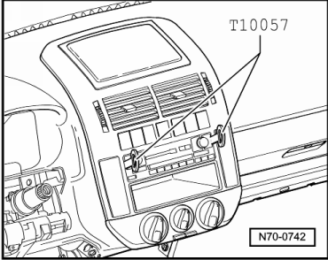

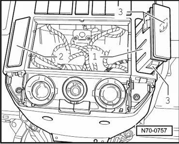

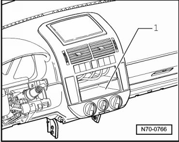

Sa stii ca m-am gandit si eu la asta....am fost cat pe ce sa demontez si sa fac...dar...mai stau pe ganduri un pik....de vopsit pentru mine e usor ca il am pe finu vopsitor....dar ma gandesc ca daca nu arata bine? :D :D daca vrei sa incerci uite cum se demonteaza

Cum se da jos mai exact suportul ala de deasupra consolei centrale?
Am un greiaras in zona aia si nu da semne sa se opreasca. As vrea sa vad daca pot strange ceva suruburi pe acolo ca sa il fac sa taca.

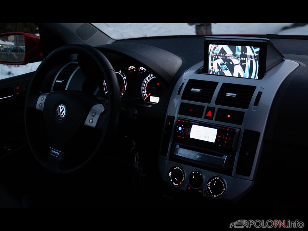

sal baieti am vazut si eu pozele si vreau sa intreb ecranu (navigatia ) aia se poate cumpara ca e super misto.
se gasesc din astea. mie imi place cel oem de la passat 3bg si g4. la el se poate conecta unitatea FIS
RND MFD se numeste http://www.polo9n.info/polo-571.html
Modificat de cosmin1012
de unde cumparam si la ce pret? :251:
