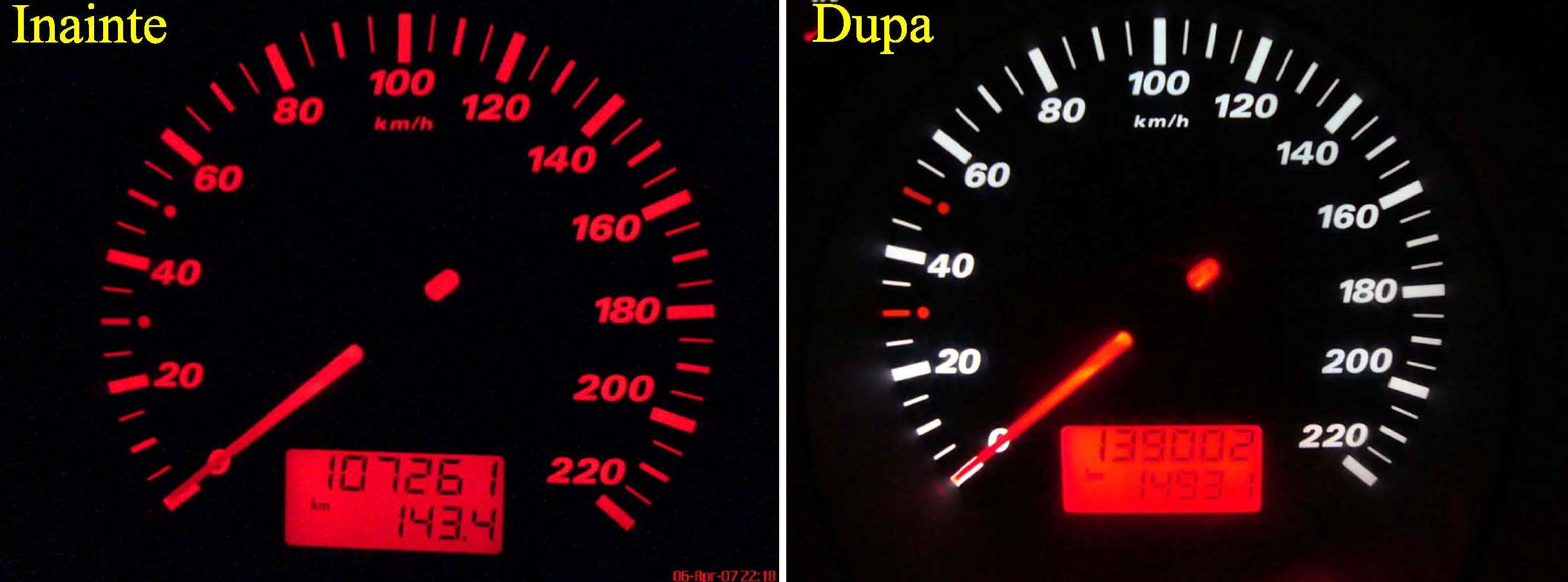

Pt doritori m-am gandit sa deschid un topic cu modificarea iluminatului in bord. Pentru cei care s-au saturat de lumina rosie din bord. In prima faza am sa pun cateva poze din timpul operatiunii, urmand ca zilele urmatoare sa mai pun cateva poze si cu schimbarea iluminatului in portiere si consola centrala.

In final asa va arata bordul in alb si rosu

Sa intelegem ca ai schimbat LED-urile rosii cu altele albe?

nicuke- exact, asta am facut. Oricum poti sa-ti pui orice culoare.

Arată super, dar la ecranele alea mici şi la acele de la turometru, vitezometru plus carburant şi temperatură antigel nu se poate schimba?

uglyjamal - la ecranele la care faci referire nici nu m-am gamdit sa-i schimb lumina, dar probabil are led-uri in stilul celor care lumineaza ecranele de la telefoane(care le-am folosit pt iluminarea butoanelor de pe portiere). In ceea ce priveste acele, lumina poate fi schimbata(daca te uiti cu atentie la poze) doar ca acul indicator are pe interior o folie probabil sau sunt vopsite cu rosu(vezi poza cu acul)

Multa migala. Sincer mie unul imi place la nebunie culoarea rosie la cadrane si nu as face schimbarea niciodata. Nivelul intensitatii afisajului de la ceas si km s-a modificat dupa schimbarea ledurilor?

Lumina nu este absolut deloc deranjanta iar intensitatea lor nu pare sa difere foarte mult de cele dinainte
