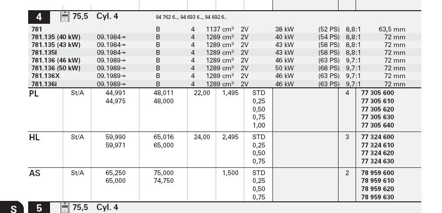

rectificatu e 80 de ron. si daca iese in a doua e cam rau. abea am gasit cuzineti de cota 1. dar...undeva in lumea asta or fi si de coat 2 la nevoie :icon_thumright:

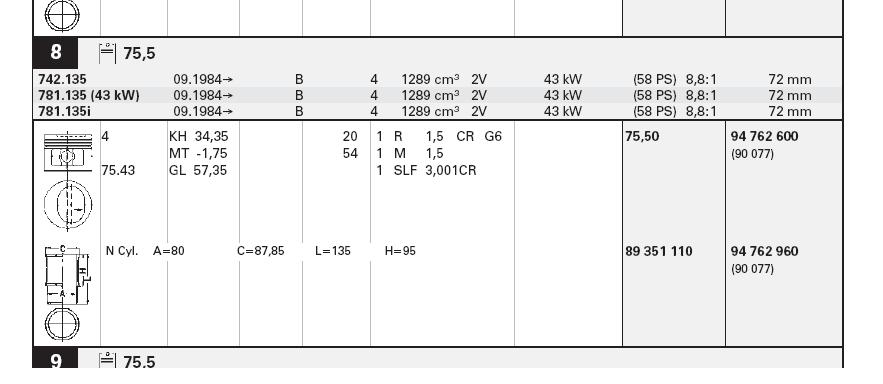

uite aici codurile kolben-smith pentru pistoane, camasi si cuzineti .. te sfatuiesc inainte de a cauta, nu stiu pe unde, treci si pe la magazinele de piese .. te duci cu codificarea ks si ei ti-o cauta pe calculator si iti zic in cit timp pot aduce
