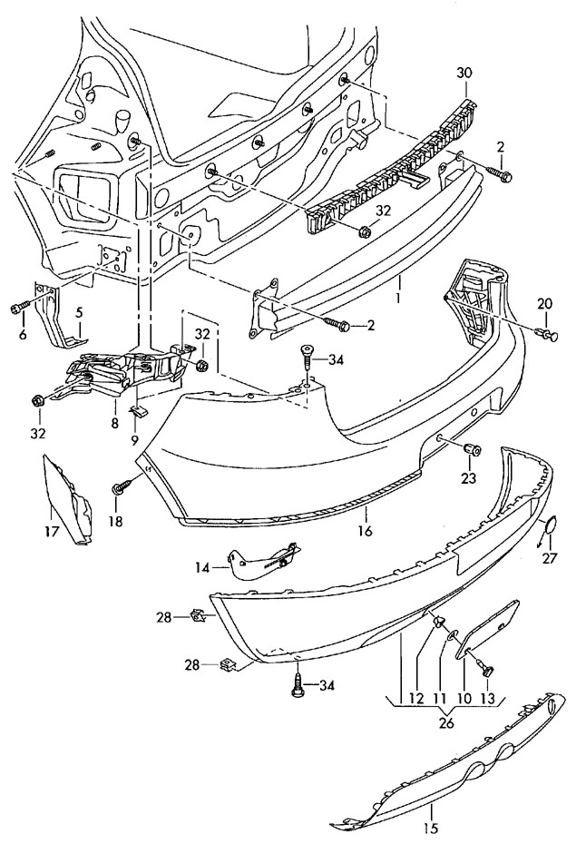

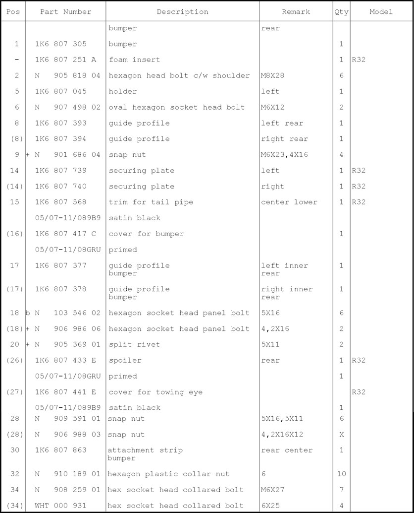

Cu amabilitatea unui coleg de pe forum Andi, am facut rost de coduri si poze.
Din ce imi dau seama in poze imi trebuie reperele 26, 27, 15, acum intrebarea este daca puteti sa va uitati in poze si sa imi spuneti daca mai trebuie si altceva, eventual suruburi de prindere, cleme sau alte alea ca eu nu imi dau seama.
Am sunat si la Scorpion Galati si am luat preturile respectiv reperul:
-26-Spoiler-1k6 807 433 E-935 lei inclusiv tva.
-27-Dop acoperire gaura ptr tractare-1k6 807 441 E- 13 lei
-15-Trim for tail pipe-1k6 807 568- 81 lei
Intrebarea este unde sunt sau ce cod au ochii aia rosii de pisica care vin in lateral pe spoiler sau vin cu tot cu spoiler ? Din ce vad intr-o poza luata de pe site-ul unui coleg de forum (Tir) sper sa nu se supere in poza nu apare nimic in plus fata de ce am zis eu, voi ce parere aveti?

Va rog care va pricepeti cu Etka daca puteti sa va uitati in pozele din postul #8 cu codurile pieselor si sa imi dati codul pentru ochii aia de pisica rosii care vin pe prelungirea spoilerului ca eu nu prea imi dau seama ce si cum, doarece zilele urmatoare ma duc la reprezentanta si vreau sa fiu cat de cat lamurit cu ce piese imi trebuie si sa vad daca ma hotarasc sa fac si comanda.

1K6 945 105 oki de pisica stanga
1K6 945 106 oki de pisica dreapta
astea sunt codurile la ochi de pisica:) pret 28.96 bucata:)
singura diferenta intre coduri este ca la varianta europeana fusta are codul : 1k6 807 433 C GRU - :D in rest toate codurile sunt bune
