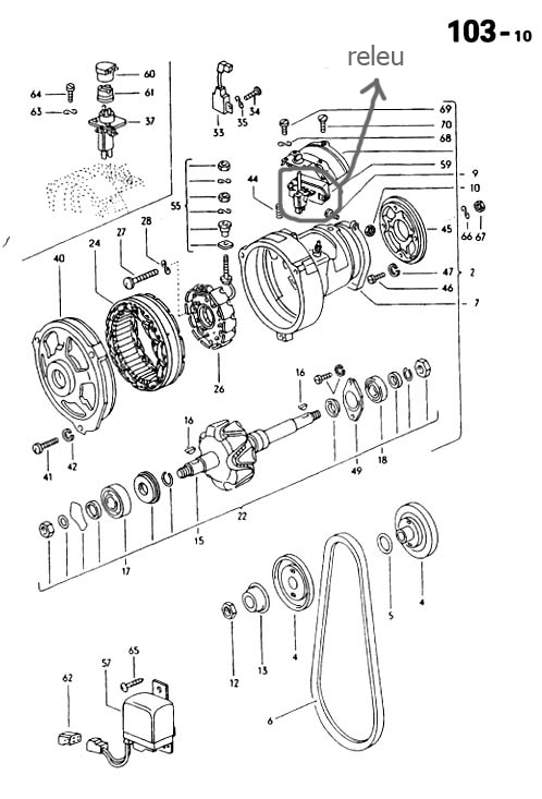

Am incercuit cu rosu locul unde vine montata.
Trebuie desfacut colierul ala care tine alternatorul lipit de piciorul luio si desfacute parca trei suruburi.

am inteles ceva ceva...sa zicem ca schimb ala din interior, dupa aia ce fac cu firele care pleaca din alternator in releul de dacie?

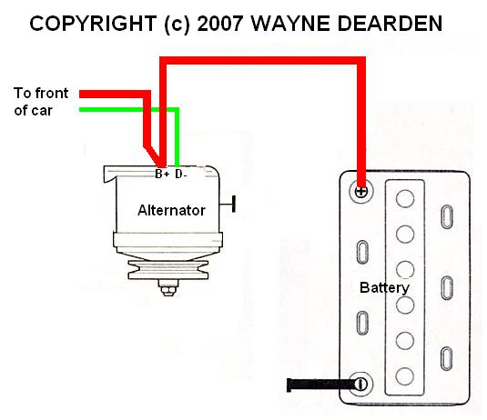

si acolo in poza ta cu schema, exista jos o cutie care arata ca un releu, imi trebuie si aia?
Ala de jos cred ca ii varianta cu releu extern.
Firele de la releul de dacie ar trebui date jos, o sa vezi cand il desfaci unde is legate.

Cate ceva ce am gasit si eu:
Extern:
Intern:
Sper sa te ajute..
