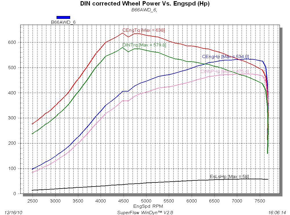

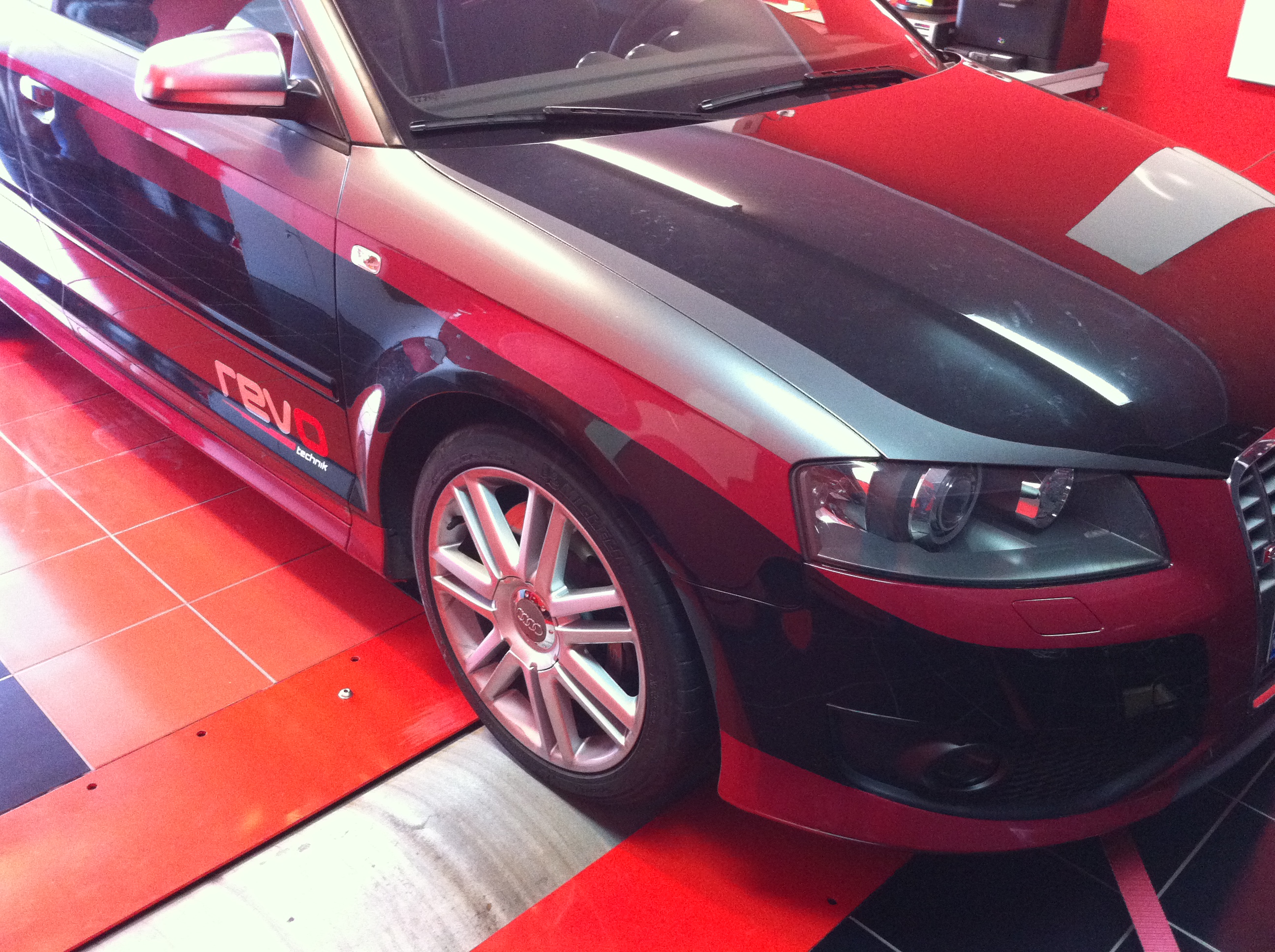

Este vorba de Audi S3-ul lui Adrian, 2.0 TFSI cu 265 cp la baza.
Partea de motor este finalizata in proportie de 90%, pe viitor urmand sa primeasca doar mici reglaje de finete. Dupa cum sugereaza si numele proiectului RT 500 ( Road & Track ) masina va fi construita pentru track-days, dar in acelasi timp sa pastreze caracteristicile unei masini de strada, cu care sa te poti deplasa pe roti pana la Nurburgring si inapoi ca si cu o masina normala de strada.
Momentan trenul de rulare este standard, urmand a fi modificat complet pana in primavara 2011.
Modificarile aduse motorului sunt urmatoarele:
- Kit turbo Garrett GT3071R
- Injectoare FSI de Audi R8/RS4 V8
- Pistoane Supertech
- Biele Brute
- Kit supape Ferrea
- Admisie cold air EVO MS
- Pompa benzina inalta presiune aftermarket
- Pompa suplimentara benzina in-tank
- Evacuare turbo back 3" REVO
- Twincooler Forge
- Suporti motor VF-Engineering
- Kit ambreiaj Sachs SRE + volant singlemass
- REVO Stage 4 Performance Software
Puterea maxima dezvoltata in aceste conditii este de 534 Bhp si 638 Nm.

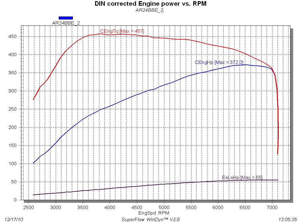

Un Seat Leon Cupra 2.0 TFSI , 240 cp de fabrica avand urmatoarele modificari:
- evacuare turbo-back Milltek
- admisie cold air EVO MS
- pompa benzina inalta presiune aftermarket
- REVO Stage 2+ Performance Software
Rezultatul: 372 Cp si 457 Nm

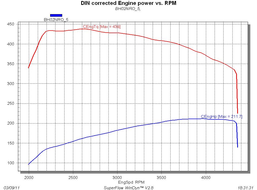

Revo'd Audi A6 2.0 TDI CR170 S-tronic : 211 Bhp & 438 Nm

de ce ati facut graficul de la 2000 in sus?
Nu este nici un motiv anume, asa am gasit de cuviinta sa incepem accelerarea. Oricum sub 2000 rpm nu este nimic interesant...
Ai si tu dreptate vlad dar daca a-ti fi inceput masuratoarea de pe la 1400 - 1500 sigur turbina ar fi avut un spool mai bun si a-ti fi avut un cuplu mai mare mai de jos banuiesc ca s-a modificat si avansul putin, in sus?

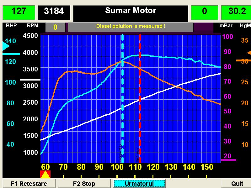

Golf V 1.9 tdi bxe resoftat.
Cum vi se pare?
post-45937-0-89373800-1306848302_thumb.j
Acela este graficul pentru prima tura, iar acesta este graficul pentru tura a doua:
post-45937-0-23403900-1307643973_thumb.j

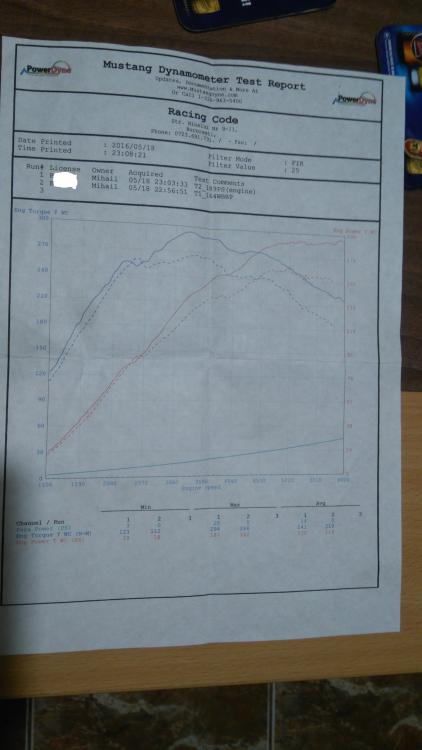

Salut
Ceva impresii despre acest grafic?Golf 5 Gt 1.4 tsi 170 cp,remapat la 200cp si 300Nm.DSC_0121.thumb.JPG.c7b7f6c3a2d8cee1358130ebd3f1d0bb.JPG
eu vad 187 de cai...maxim. si doar...un varf pentru putin timp. medie cam mica, si cam tremurat graficul. poti cauta pe google cum ar putea arata...asta ca sa nu pun eu grafice pt a crea idei ca dau ca exemplu o firma anume.
Da,si eu sunt dezamagit de rezultate,cai putini si curba cuplu slabuta.Nu gasesc,cum ar arata un grafic la putere stock si cum ar arata un grafic la 200 cai 300Nm,sa pot face o comparatie cu ce a iesit la mine.
Dynoul de la Racing Code este extrem de pesimist. Pentru o comparatie elocventa trebuie sa compari acelasi tip de motor masurat in acelasi loc.
Eu am avut rezultat la fosta masina de 160cp si 387nm (2.0 bkd softat noname) dar pe strada situatia era cu totul alta.
pesimist sau nu, curba de putere/cuplu tot asa va arata. poate mai sus..mai jos la alt dyno..dar forma tot aia va fi. adica tot un varf scurt si o medie mica.
fise dyno poti gasi pe google, golfmkv.com sau pe vwvortex.
