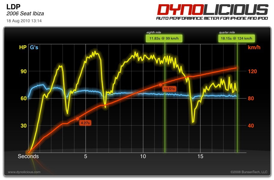

Seat Ibiza 1.4 TDI, soft TCM Turbo "Race"
0-10 km/h: 0.72 sec
0-20 km/h: 1.31 sec
0-30 km/h: 2.09 sec
0-40 km/h: 2.82 sec
0-50 km/h: 4.27 sec
0-60 km/h: 5.29 sec
0-70 km/h: 6.82 sec
0-80 km/h: 8.33 sec
0-90 km/h: 9.81 sec
0-100 km/h: 11.51 sec
0-110 km/h: 13.52 sec
0-120 km/h: 16.71 sec
Elapsed Time
60': 2.91 sec @ 39.0 km/h
330': 7.82 sec @ 74.4 km/h
1/8 mi: 11.83 sec @ 99.2 km/h
1000': 15.22 sec @ 114.9 km/h
1/4 mi: 18.15 sec @ 123.6 km/h
Miscellaneous
Max Speed: 124.9 km/h
Max Acceleration: 0.51 G's
Peak Horsepower: 112 HP
Nu-i rau deloc pentru un diesel in 3 pistoane :D
nu e rau, dar eu cu dynolicious am scos putere de 280 de cai la un bmw 330i absolut stock dar si 170 de cai cand am plecat mai prost ; si 190 de cai putere la o alfa romeo care avea 170 de fapt.
daca ce ai afisat tu e putere(si niste timpi) medie, e ok, dar daca asta e cea mai buna valoare obtinuta....realitatea e alta.
era setat pe piedere de putere de 25%, iar greutatea trecuta cu tot cu sofer de fiecare data, ca daca ii dai si greutate mare, scoti si 1000 de cai cu dacia.
Modificat de mihai20
Am scos un 109, un 110 si un 112. Rezultate la run-uri succesive. Odata obisnuit cu drumul pe care faceam testele sunt sigur ca puteam sa scot si mai mult, dar am considerat ca n-are rost. Media mi se pare ca e undeva la 110, dar nu o pot trimite prin mail si mi-e lene sa scriu manual toate valorile. Pierderi in transmisie am pus 20% (cum a pus si un coleg cu 1.4TDI mai sus), iar masa am pus 1300kg (1130 masina + ~90 eu + ~40 motorina + ~20 diverse bagaje prin masina -> 2 laptopuri, bidon 5l de lichid de parbriz, 1l de ulei, trusa de scule etc).
Sigur ca dynolicious face doar niste aproximari, dar, din experienta mea si a cunoscutilor mele cu el, setat cum trebuie poate fi destul de precis...
