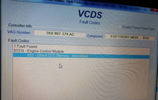

Ieri, in timpul functionarii, la masina din semnatura, mi s'au aprins in bord doi martori:
- cel de "check engine"
- cel pentru "ASR/ESP"
Dupa o diagnoza cu VagCom'ul, a reiesit ca ar fi o problema la aprindere pe cilindrul 4 (m'am uitat azi la motor si nu am bobine pe fiecare cilindru, ci una pentru toti si fise de inductie - am dat comanda pentru fisa astazi)
Dupa ce am venit acasa (in Buc m'a lovit probl, si a trebuit sa ma intorc in CT aseara), pe drum, dupa o stationare intr'o parcare, martorul de ASR/ESP nu s'a mai aprins. La diagnoza nu s'a putut face conectarea cu calculatorul de tractiune.
Intrebarile mele ar fi:
- este posibil ca problema de aprindere doar pe un cilindru sa se datoreze bobinei de inductie, si nu doar fisei? Mie logic mi s'ar parea ca in momentul in care bobina e de vina, probleme sa apara pe toti cilindrii, nu doar pe unul. Insa nici nu stiu ezac cum fct bobina de inductie la motoarele 1.6 AVU, asa ca mai bine sa intreb, poate cineva se pricepe
- de la ce anume s'ar fi putut aprinde acel martor ptr ASR/ESP? (s'a aprins concomitent cu cel de Check engine)

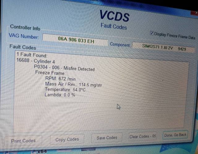

Am schimbat azi fisa ptr cilindrul 4, dar se pare ca nu de acolo era probl.
Azi, insa, becul de Check Engine nu s'a mai aprins deloc si nici in mers nu se mai simte ca inainte. Motorul pare sa mearga normal.
Totusi, codul de eroare apare la scanarea cu VagCom si este cel de mai jos:
