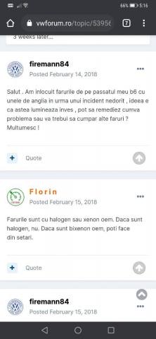

Salut . Am inlocuit farurile de pe passatul meu b6 cu unele de anglia in urma unui incident nedorit , ideea e ca astea lumineaza inves , pot sa remediez cumva problema sau va trebui sa cumpar alte faruri ? Multumesc !
Farurile sunt cu halogen sau xenon oem. Daca sunt halogen, nu. Daca sunt bixenon oem, poti face din setari.
