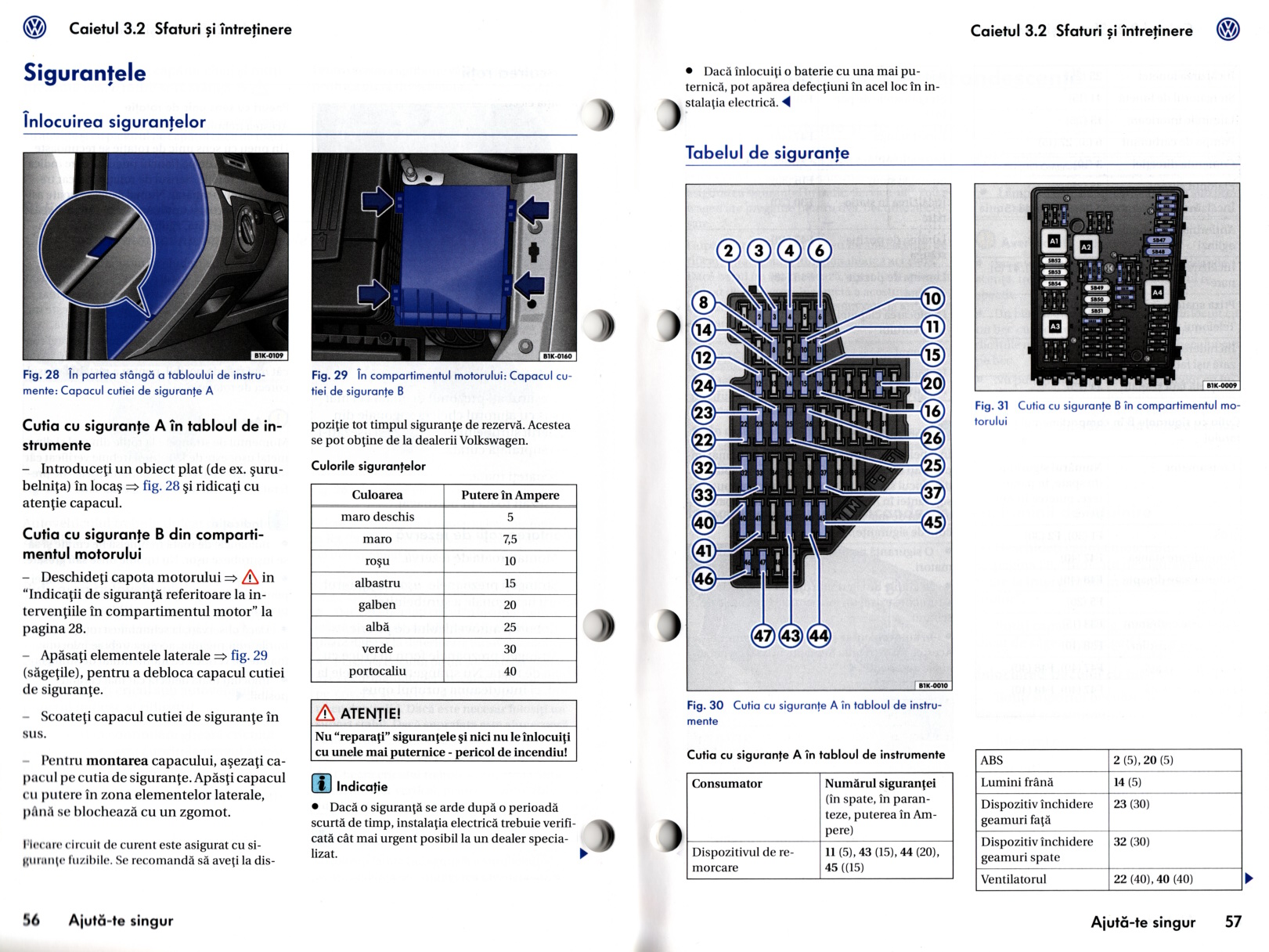

Atasat vezi panoul sigurantelor... ia o lanterna si verifica-le bucata cu bucata
Le-am scos afara bucata cu bucata si le-am verificat de vreo 3 ori.si nimic.asa ca...nu e din cauza sigurantelor.poate altceva.daca are ideie cineva ce poate fi...
