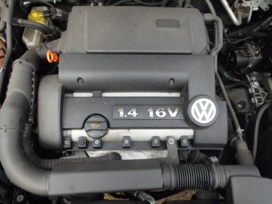

Am desfacut si eu bifurcatia de aer din stanga (cum te uiti la motor) clapeta respectiva cu motorul rece era deschisa sa traga aer din partea de jos pe un racord flexibil ce intra in motor doar am atins putin acea clapeta si a cazut pe inchis apoi constat ca avea urechea rupta demult. Acum este pe inchis si trage aer din gura de afara cea care ajunge langa inchizatoarea de capota. E vreo problema daca il las asa momentan? Am inteles ca e ok asa pe timp de vara. Si la mine devenea foarte puturoasa dupa un timp de mers in oras. Acum nu stiu exact cum se comporta pt ca nu am testat-o prea mult. Acolo este acea cupla ? Am vazut aici o poza cu 1.4 si are clapeta la botul masinii unde eu am doar racord, unde am mentionat mai sus ca imi trage mie aer acum. Imi lipseste mie ceva sau e normal ? 1.4 2001.

Cum se desface ca sa ajungi la clapita din interior? Am incercat si eu azi, si am vazut ca are niste "urechi" din plastic care tin imbinaturile si care parca se apasa, problema e ca imediat cum am apasat una putin mai tare s-a rupt, asa ca m-am oprit. Am incercat corect sau nu? Motorul este 1.4, admisia arata ca in poza.
