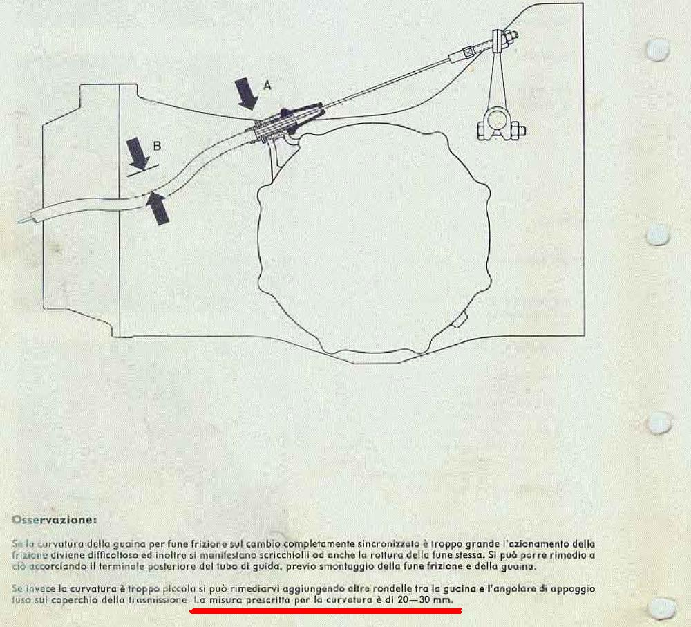

Ok..am inspectat masina ... tubul bowden este drept :) ... deci- exista sperante - maine ma duc cu ea la tzara, unde am un cric crocodil si cateva buturugi de sprijin :D , si sper sa o remediez.
Sa nu pierzi ulei pe la simering,si atunci e polei pe disc si placa.lasa urme dupa ce vi din cursa?
mie mi s-a mai intamplat, de aveam bucla, dar cand calcam ambreiajul, sa fi fost tubul de fier prin care vine cablu de ambreiaj de la pedale, sa se fi rupt din sudura care era, rezultand acelasi lucru, cand calcam abreiajul, adica nu mai aveam bucla, si zguduia.
tubul de fier daca nu trebuie sudat pe la bancheta din spate, acolo la serie, el trece prin partea dreapta cum te uiti la seria sasiu, desfaci capacu ala si vezi daca se misca , cand calci ambreiajul, sau daca se misca cu mana.

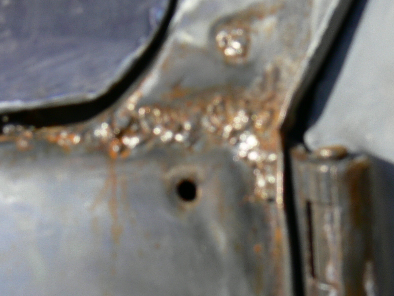

nu recomand nimanui sa mai acircule cu masina asa, deoarece daca am pati-to zic, se rupe caroseria..
mie mi se rupsese de la imbinare la plafon cu partea de la usa..

patind aceeasi chestie ca si seby acum vreo 2 ani incerc eu sa va explic:
teava prin care trece cablul de ambreiaj este sudata de caroserie si daca ridicati bancheta si capacelul de sub bancheta se observa acolo sudura. (daca nu ma insel este sudata si pe acel suport in tunel in partea din fata langa podul pedalier). bovdenul se sprijina in partea dinspre habitaclu in aceasta teava. acea sudura a cedat iar rezultatul este ca oricat ai incerca sa pui saibe pt a forma acea bucla la apasareapedalei de ambreiaj teava inainta inspre fata masinii. am desfacut cablul am scos bovdenul, am tras inapoi teava, am sudat-o in pozitia in care era inainte, am montat tot inapoi si de atunci totul e ok.

Cum frantz e drept?
Io de cite ori schimb cablu de ambreiaj, ma chinui de numa' sa indrept tubul ala (ca altfel nu trece partea filetata a cablului), dar cum il las din mina sare instant la loc, parc-ar fi ceva material cu memorie.
Oricum, bucla e sfinta. Fara aia zici ca-i cutremur afara cind bagi a-ntiia!

iti arat mai degraba unde s-a rupt..
din pacate cand am sudat-o inapoi, nu a fost asa frumos sudata....
nici mie nu mi-a placut...
ea era rupta dinainte sa o cumpar, si era prinsa in suruburi cu un adaptor..
poza
mentionez, ca nu se vedea ...
deabia mai tarziu am vazut si eu ce se intamplase din cauza ca nu avea bucla, si ca era rupt tubu din tunel al ambreiajului
ptr atata , nu avea rost sa o dau la fier:))
avea si altele mai rele.. acuma arata mai bine..
