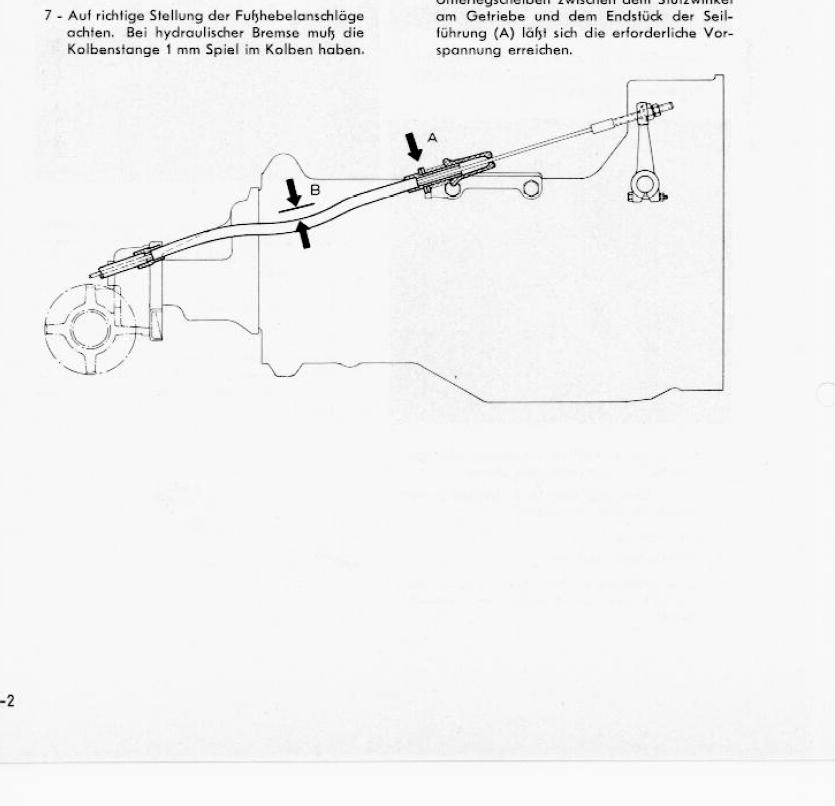

buclaaaaa, cum ti*am zis!!!!!aia tre* sa hie!! :P
Citroends21, merci de oferta... dar sper sa scap doar cu bucla aia ajustata... sa dau motorul jos, e ultimul lucur de care am nevoie .. in conditiile in care d-abia l-am pus sus acu 2 saptamani :D
Am gasit... informatii referitoare la bucla si bowden tube... si cred ca am inteles. D-abia astept sa ajung la masina, sa vad ce si cum.
daca nu cer prea mult, se poate, va rog, sa dezvoltati un pic subiectul cu bucla... si la mine e cam aceeasi problema, si am dat vina pe reglajul placii de presiune .... apropos am gasit in brasov la un service o scula d'aia de reglat ambreiajul cu catei, sa vedem daca mai stie cineva sa o folosesca sau daca vor sa o vinda ...
asta e bucla??
Modificat de bogdan_bus
Se pare ca asta ar fi ... si se pun saibe, (sau/+ alt bowden daca s-a rupt cel vechi ) a.i. curbura buclei sa arate cam ca in poze.

asta e bucla??
aia e.
Motivul pentru care trebuie sa existe e simplu: presupunem ca n-ar fi; so: vrei sa pleci din loc. Acelerezi si dai drumul lent pedalei de ambreiaj. Accelerand, motorul se roteste un pic in suporti. Neexistand bucla, din cauza rotirii motorului, se cablul de ambreiaj se intinde si el actionand ambreiajul (il decupleaza). Decupland ambreiajul, motorul revine la pozitie iar ambreiajul se recupleaza brusc si povestea reincepe. De aici zgaltaituri puternice la plecarea de pe loc. Bucla aia are rolul de a compensa miscarile astea de rotatie ale motorului.
la split nu am inca bucla, si drept dovada nu pot pleca decat cu treapta a doua... trepideaza tare de tot.
dupa ce schimb cablul si pun si bucla, cred ca o sa fie ok.
