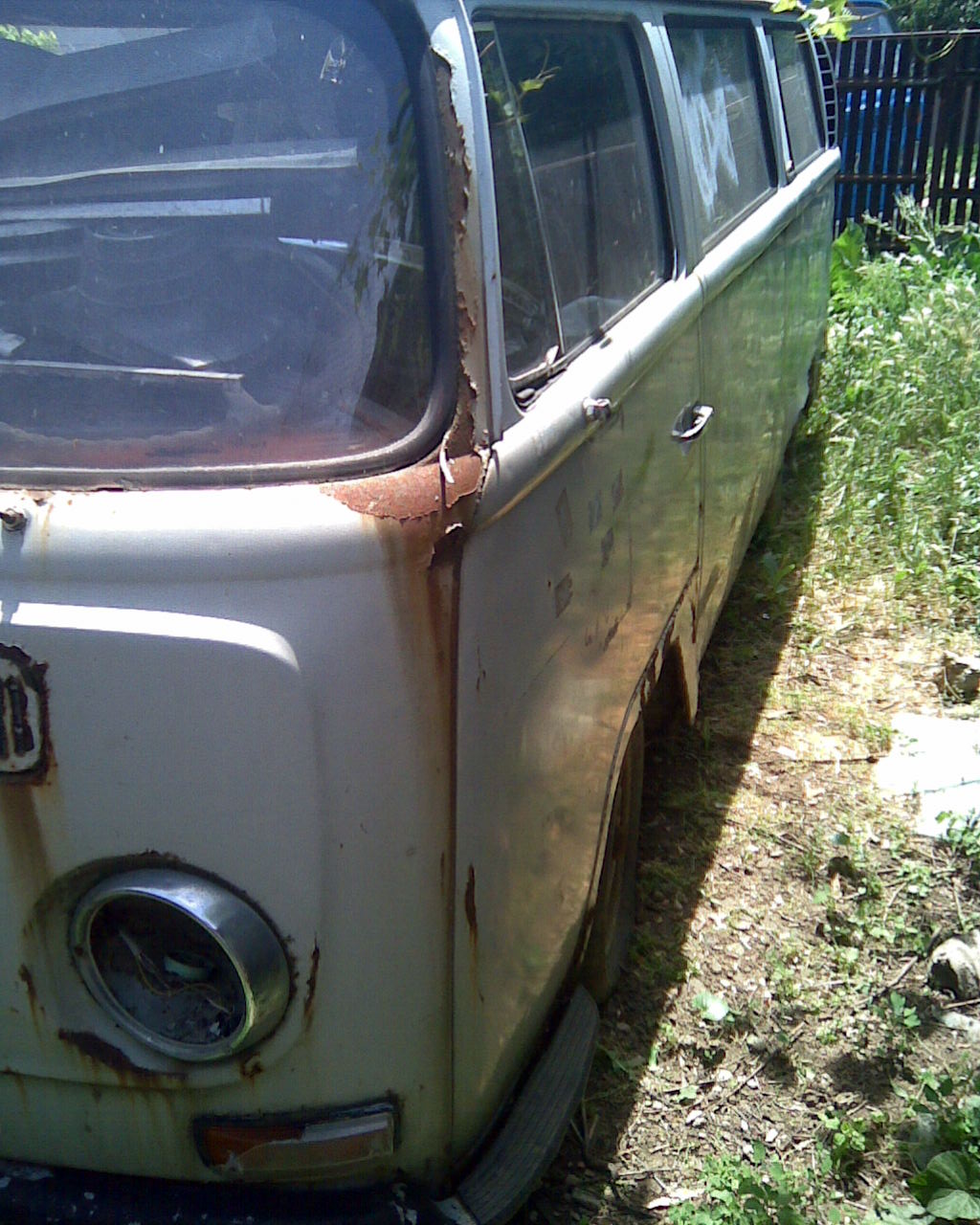

Laur. - daca te uitzi atent :blah: la topicul cu garajul meu, e in una din ele..GRI.. :icon_cool: ..la tzara..langa cel rosh... :icon_thumright: Da' di ce? :rolleyes:
aici.. :vaidecapulmeu: si, fir'ar, la asta merge si cheia si manerul, ca unse!!!! :icon_cool:

..''ce nu zici??? :angry: asta are alea pe sub (...) mai bine re-facute ca la busul meu...se inchid toate alea cu chei...e completa...nitzel patata pe bot...bord, bloc semnal, contact..tot ok...nu e walk-thru...volan szubtzire, al ei...mai avea aer in rezervorul de apa, ca a inceput sa fasaie cand am apasat pe mushtiuc..dupa atatia ani!!!!am bara de spate scoasa, pastrata...mi-o cerea cineva de anu' trecut da' tooooot o lalaie...pe spate nu mai are stoapile ei...are cutia ei, planetarele, tot, fara mot....o canapea-pat pe care mi-o cerea cineva care...nu mai... :D

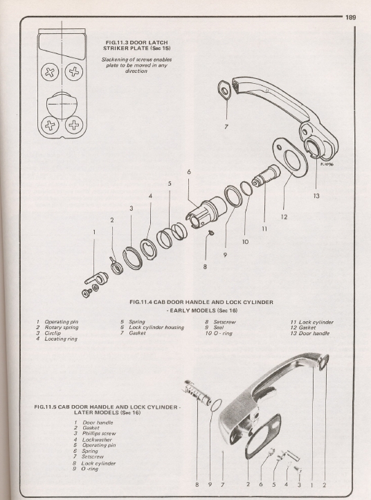

TOTUSHI: CUM scot io manerul de la ailalta???? :icon_thumright:
Ne-ai ametit de tot, nenea Liviu. De la T2a sau T2b?

revin, :) ca vaz ca NU se intzelege... :rolleyes: la tzara...care este... :blah_: E DOO buse! :rolleyes: unu' T2AB care e portocaliu...si unu' T2A, gri, care sta pe post de magazie, :D si la cere, cooolmea, se deschid toate alea cu cheile!! :blink: ..capisci siniorii..? :blah:
si problema e la T2AB... :blink:

Si la T2a si T2b si T2ab manerele se scot desfacand surubul din capatul manerului pe care il vezi pe interior, pe broasca. LA T2a se afla chiar pe manerul din interior, iar la T2b se afl un pic mai sus.
