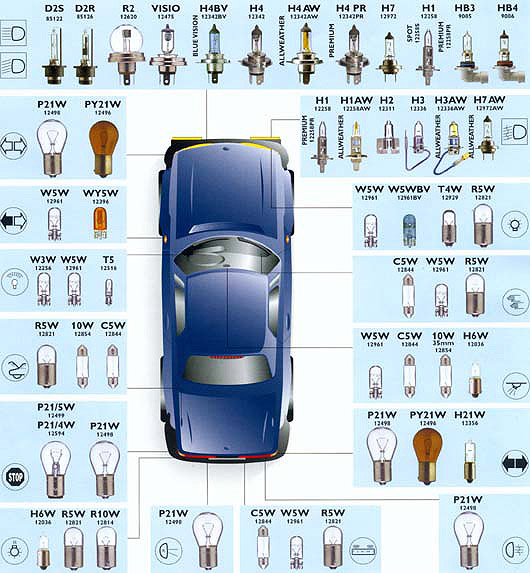

Iata o schema de lumini pentru Golf III luata de pe un site de piese. Desi este exhaustiva in materie de becuri, eu tot nu imi dau seama ce becuri imi trebuie mie pentru pozitiile spate. Nu cumva R5W? Poate ma ajutati voi. Merci frumos. http://vwforum.ro/style_emoticons/...n_thumright.gif
Ba da,R5W trebuie pe pozitii spate.L-am schimbat eu acu doua saptamani.
tare schema cu becurile... da mai nou lumea se da pe leduri :icon_thumright:
Link-ul pus de Fanex lamureste pe toata lumea.
Acum nimeni nu cred ca mai are motive sa intrebe ce fel de bec am la.... :)

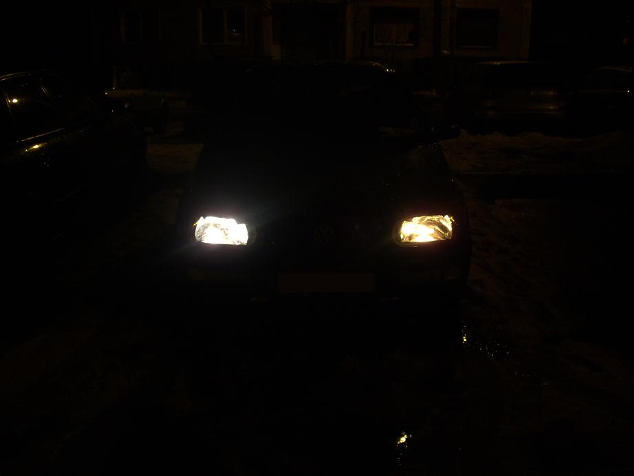

Pentru ca xenoanele sunt cam scumpe si nu imi permit in acest moment sa-mi cumpar, m-am gandit sa-mi pun bec-uri care sa ilumenze acel alb spre mov. Imi puteti spun ce model imi trebuie si cam la ce pret sunt !?
Recomand Philips Blue Vision pentru o lumina ALBA apropiata de xenon. Eu mi-am montat pe pozitie si vreau sa spun ca sunt super multumit. Pe scurta + lunga cred ca te ajunge pe la 90-100 ron. Poti gasi alternative bune si de la Osram dar preturile sunt cam la fel.
Setul pentru pozitii Blue Vision la mine a fost ~ 25 ron.

Tracto, in poza postata de tine farurile au sticla clara? ca daca nu, se vede super si o sa imi iau si eu ca demult vreau sa am lumina alba la faruri.
