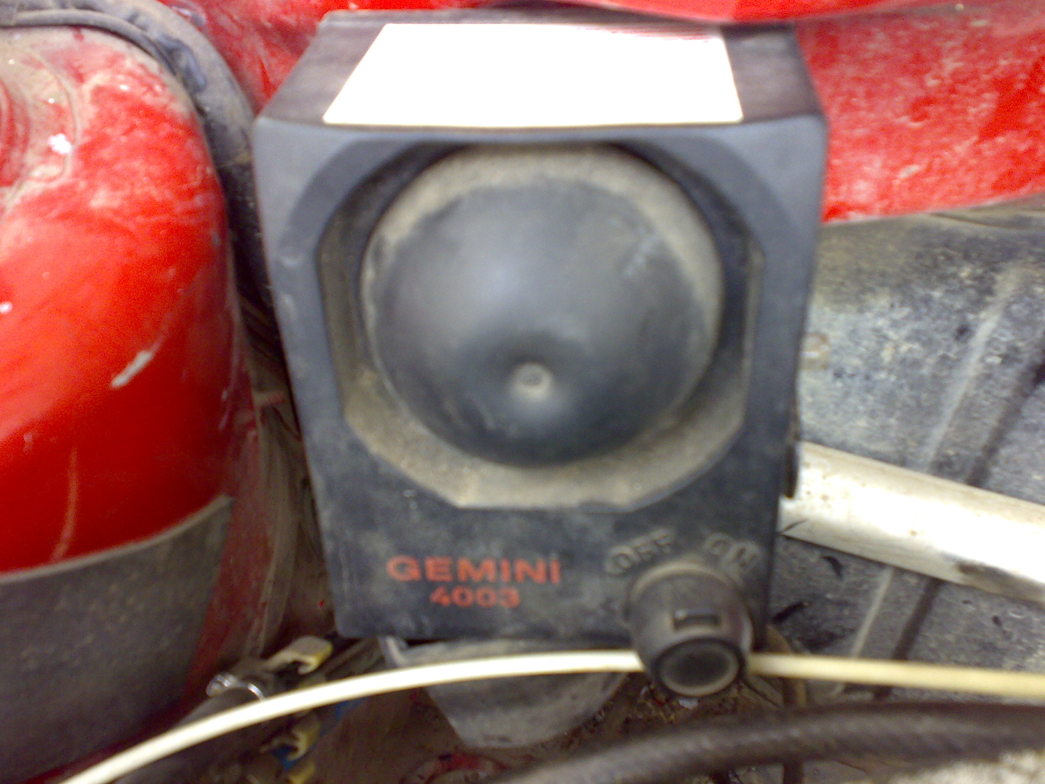

Am rezolvat problema,nu era nici un fir sarit.Masina are si o alarma cred ca din fabrica,cand am cumparat-o mi-a dat si o cheie mica si am vazut ca se potriveste la alarma si dupa ce am montat inchiderea am bagat cheia si am dat pe on sa vad daca se aude ceva sau clipeste ledul din bord,dar nu s-a intamplat nimic si a ramas pe on si cand sa pornesc nu mai aveam contact,a doua zi mi-am dat seama ca ar putea fi de acolo si am dat-o pe off si a pornit.Atasez o poza a acelui modul care se afla in compartimentul motor,mai are cineva asa ceva,ar trebui sa aiba o telecomanda?Cum functioneaza?
