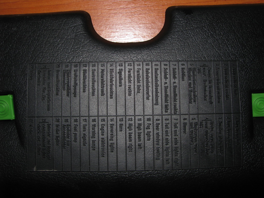

Salut baieti ! Este normal ca panoul de sigurante sa se infierbante foarte tare ? zici ca da caldura panoul cand merg cu masina :biggrin:
Nu este normal. Asta arata de obicei contacte imperfecte. Adica ceea ce face contact sta sa cada, nu face contact ferm intre lamele.
Daca se incalzea dor un releu erea normal.
Pai geamul din dreapta e intrerupt pe undeva ca nu imi merge, si motorasul l-am verificat si functioneaza.Oare de la asta poate sa se incalzeasca ca nu face contact cum trebuie ?
tot aceeasi parere o am si eu, undeva ai un contact cu probleme, probabil sa fie chiar de la geamul cu pricina
Poate sa iti fie problema si de la partea electrica de la geam, verifica firele, mai e o posibilitate, iti da curent in masa si se poate infierbanta panoul, dar sa verifici si sa remediezi pentru k pe urma poate fii mai grav;)
Stie cineva pentru ce ar trebui sa fie siguranta nr. 16 - Warning Lamps?
Stiu ca panoul difera de la masina la masina.
Conform schemelor becurile din bord: cele de semnalizare stanga dreapta, faza lunga si incarcare baterie. Deasmenea tot de aici se alimenteaza lampa din interior si din torpedou. Valabil doar pentru masini dupa 94 si posibil doar cu motrizare 1,8 , la celelalte alimenteaza doar lampile de iluminat iar becurile se alimenteaza din firul 15.
Modificat de e13
Nu are nicio legatura cu cele mentionate de tine. Daca te uiti mai atent vei observa ca exista sigurante separate pentru ce zici tu.
Nu e vorba de luminile de avarie?
Scuze, nu m-am uitat destul de atent pe scheme. Tensiunea de pe sig 16 ajuta la anularea temporizarii la stingere a lampii de interior la conectarea aprinderii. Alimenteza martorii luminosi din bord. De data asta am verificat si fizic, toate cele bune.
