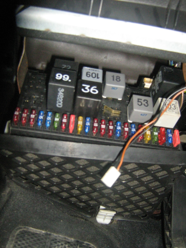

Sunt de valoare corecta!Normal trebuia sa se arda daca aveam un scurt.Sig.poz.9 este de 20A,iar cealalta poz.6 de 30A.Am inteles ce vrei sa spui,o sa merg la un electrician!Sigurantele de pe pozitia 6 si 9 de la ce sunt.Am citit pe capac dar nu inteleg?!
Modificat de sorin74
Din cate am inteles eu de pe schema...siguranta cu numarul 9 este de la dezaburire luneta
siguranta cu numarul 6 este de la panoul de climatizare(A/C).

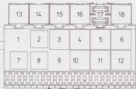

Placa de relee difera de la un model/echipare/motorizare la alta ?
Intreb pentru ca am vazut diferente in pozitionarea releelor din diferite poze. Primul lucru l-am observat la placa mea de relee. Fata de cea a lui dorur releul nr. 1 cu rol in preincalzirea colectorului de aspiratie este pozitionat total diferit . la el estea deasupra pozitiei 1 la mine este deasupra pozitiei 6. etc. Am atasat o poza cu placa mea. Imi cer scuze pentru calitatea scazuta si unghiul defectuos. O sa revin cu o poza mult mai clara.
Gasesc pe undeva o lista cu rolul fiecarui releu , prin numarul sau caracteristic (nu prin pozitionare) ? Asa pot sa imi dau seama daca este la locul lui.
Modificat de tracto
Nu cred ca difera...pentru ca am comparat o poza cu panoul meu si cu al tau...si nu difera mai deloc...la mine nu stiu unde vin releele cele de sus.Pentru ca nu am nici o gaura in zona.Trebuie sa ma uit mai atent.
la tine cred ca difera unele relee dar nu si pozitia lor pentru ca ai un diesel.
totusi rog pe cine mai are poza cu panoul de relee sa o posteze, preferabil un benzinar ,fara a/c. multumesc !
Modificat de tracto

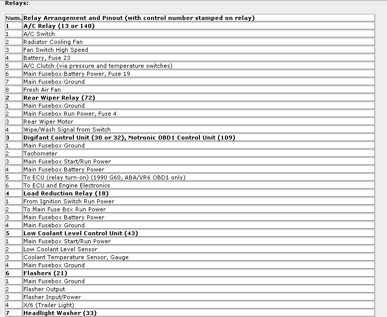

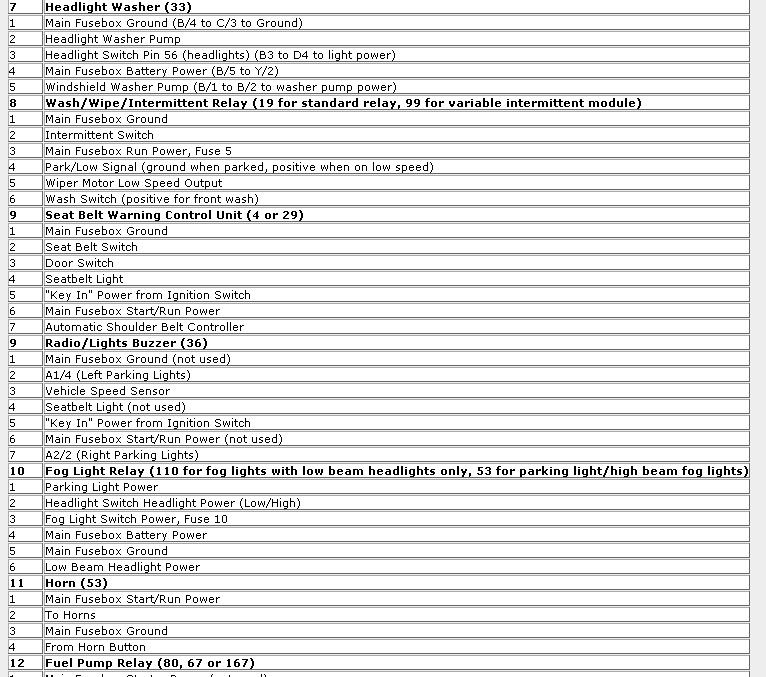

Releele de deasupra placii de relee sunt optionale. La o analiza vizuala se poate observa ca sunt prinse ulterior de panoul standard de relee.
Releul inscriptionat nr. 1 cu rol in preincalzirea colectorului de aspiratie se poate verifica cu VAG-COM-ul in modulul "engine" la sectiunea "output test".
Chiar foarte frumos se verifica asa.
Relee
Modificat de paul_ral
Releul 1 se inatalneste si la diesel?
Ca am un releu cu numarul unu dar care nu este montat pe masina...si ma gandeam ca daca l-as pune ar avea vreun efect,si unde vine pus.
Paul multumesc pentru documentatie. Este cea mai completa pentru mine din cele postate de pana acum in acest topic.

Azi era sa-mi ia foc masina , asta dupa ce ieri am desfacut panoul de sigurante pt a face niste poze , azi cand sa pornesc a inceput sa scoata fum de sub bord si sa prajit si topit complet firul din poza , are cineva idee de la ce este acel fir...ca nu-mi dau seama, totul functioneaza la masina... :)
Uploaded with ImageShack.us
Modificat de floringti
Din cate vad este mufa A2 pinul 2. Firul merge la becurile de pozitie de pe partea dreapta. Verifica sa nu ai vreun scurt in lampi precum si siguranta 7 de 10A
