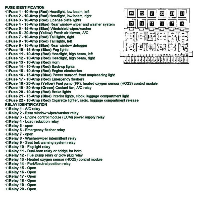

Panou sigurante golf3
Tintome
bai am o problema destul de nasoala
1 nu imi mai merge semnalizarea si nici avaria. releul se aude decat odata si dupa nu mai merge(de fiecare data cand dau semna la sau avarie)
2 atunci cand am luminile aprinse si nu am contactul pus dar cheia in contact si vreau sa dau flash se mai pune contactu.
3 caserofonul se poreste cand mai dau semnala sau umblu sa stergatori
ajutati-ma va rog
unde gasesc masa la masina

salut, ma poate cineva ajuta cu un link sau cu un doc despre relee de golf 3 si descrierea lor. ms
Panoul de relee si sigurante.Sper sa iti fie de folos

salutare baietanii, am si eu o rugaminte am fost azi la ITP si nu imi mere pozitie fata dreapta si cind bag in marsarier nu mi se aprind becurile amindoua pe spate si v-as ruga daca se poate sa aflu si eu ce siguranta este arsa sau vreun releu mentionez ca am un golf 3 model ABU 94 75 de caluti . astept un raspuns ca miine trebuie sa merg inapoi la astia o zi buna
vezi cateva posturi mai sus. La lampile de mers inapoi verifica contactul de pe cutie
am citit si posturile de mai sus dar sincer nu am gasit nr sigurantei sau releului pt pozitia fata si nu prea inteleg ce e cu cutia la lampile de mers inapoi , faceti-ma sa inteleg si eu sau daca imi spuneti nr sigurantei sau releului va multumesc si nu va mai stresez
Siguranta lampi mers inapoi este nr.14, de 10 A. Este posibil ca aceasta sa fie ok, caz in care verifica si intrerupatorul pt. mers inapoi care e pe cutie. Aici nu ai niciun releu.
intradevar am verificat sig nr 14 era ok , si am tot cautat pe la cutie de fapt am dat la o parte pe acolo pe la schimbator si nu am vazut nici un intrerupator va rog f frumos si repectuos daca aveti vreo poza unde e intrerupatoru ca la mine nu am vazut nimic mersi o zi buna tuturor :blink:

Salut! Stie cineva ce siguranta corespunde becurilor care lumineaza pozitia? ms
Salut!
1 - 10 Amp (Red)
Left Headlight Low Beam
2 - 10 Amp (Red)
Right Headlight Low Beam
sigurante_g3.pdf

nu am capac la panoul de sigurante asa ca vin cu o intrebare stupida: cate releee trebuie sa fie pe panou? eu am numai 2. acum nu imi merge claxonul, spalarea parbrizului spate, stergatoarele fata fac figuri, nu imi functioneaza abs-ul, nu mi se aprinde martorul de bord de la airbag. alte probleme alectrice nu mai am. unul dintre relee e 99
