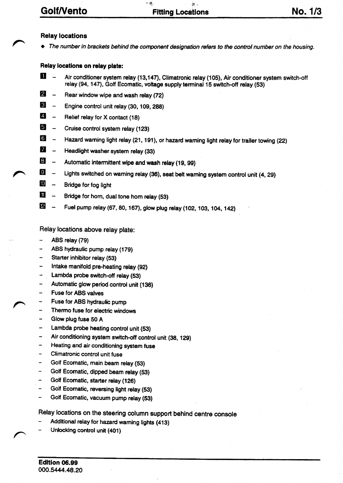

Clacsonul functioneaza numai cu contactul pus. Ar trebui vazut si releul pentru tensiunea X, este situat de obicei in dreapta sus intr-un soclu atasat de blocul de relee.
Am vazut un releu in seara asta atasat de blocu de relee, are inscriptionat 1 pe el si ii alb daca nu ma insel in schimb nu reusesc sa il scot din soclu, in schimb vad ca in seara asta sa razgandit masina si vrea sa porneasca momentan ii lasat la relantiu sa vedem ce zice cand se incalzeste sa speram ca ii trece supararea pe mine:)
P.S: dar acest releu era situat in stanga

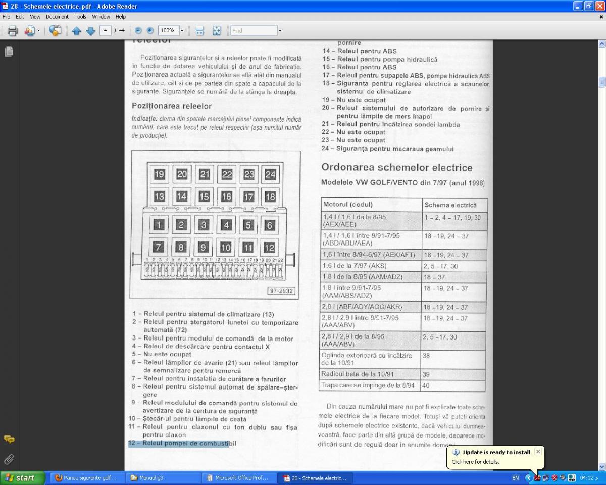

salutare tuturor . am si eu o problema la un golf3 1.6 din '94. de 3 luni am luat o pompa benzina noua (cealalta s-a dus). toate bune si frumoase , am montat-o , am facut gen 1000 km cu ea in regim de 50 km/zi (naveta) . nu am avut nici un fel de problema . in schimb , acum o luna am facut circa 2500 km concediu , inclusiv transfagarasan si transalpina, nu am avut nici un fel de problema insa cu 50 km inainte de a ajunge acasa mi s-a ars siguranta de la pompa si releul aferent frigea. am asteptat sa se raceasca , am schimbat siguranta si a fost ok . am continuat cu cei 50 km/zi si nu au fost probleme .astazi am facut 300 km si am patit aceeasi poveste , mi s-a ars aceeasi siguranta, releul frigea si siguranta s-a topit de-a binelea . am schimbat-o si vad ca merge . care sa fie problema ? va rog ajutati-ma ca ma ia cu nervii , nu stiu ce poate sa aiba .....a mai patit cineva asa ? suspectez urmatoarele.: sita pompa benzina infundata , releu defect, pompa benzina defecta , filtru benzina infundat .....
Verifica circuitul electric de la pompa pana la bloculde relee.
o sa il verific dar nu vad care ar fi legatura atata timp cat problema se manifesta doar atunci cand se incalzeste pompa sau cand depaseste o durata de functionare continua de o ora
verifica ce a zis Paul. Pe undeva e un contact imperfect - o mufa, un papuc,.... care nu face bine contact
Am tot cautat dar nu am gasit nimic, imi poate spune cineva care este releul pompei de benzina si ce scrie pe el? Motor 1.6 AEE daca conteaza
