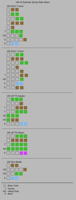

codurile pentru puntea spate
post-67184-0-63358200-1436803266_thumb.j
Bulina verde si trei albastre,am cautat pe tabele dar nu gasesc,stie careva ? Multumesc anticipat !

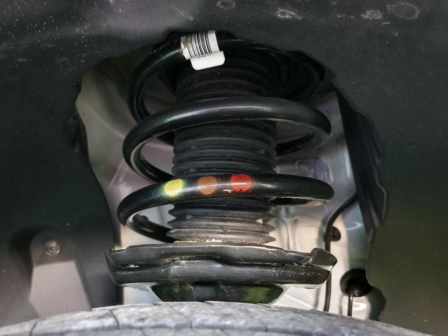

Despre ale mele ce poti spune? Nu cunosc semnificația culorilor.
 Pai vad ca la tine nu este marcat arcul, cand am facut drive test cu 1.4 TSI 4x4 manual era bifat galben...si era mult mai apropiata de un Superb fara DCC ca senzatie pe socuri!
Ce inseamna ca nu este marcat? Cele 3 bulinuțe colorate nu reprezintă ceva? ?

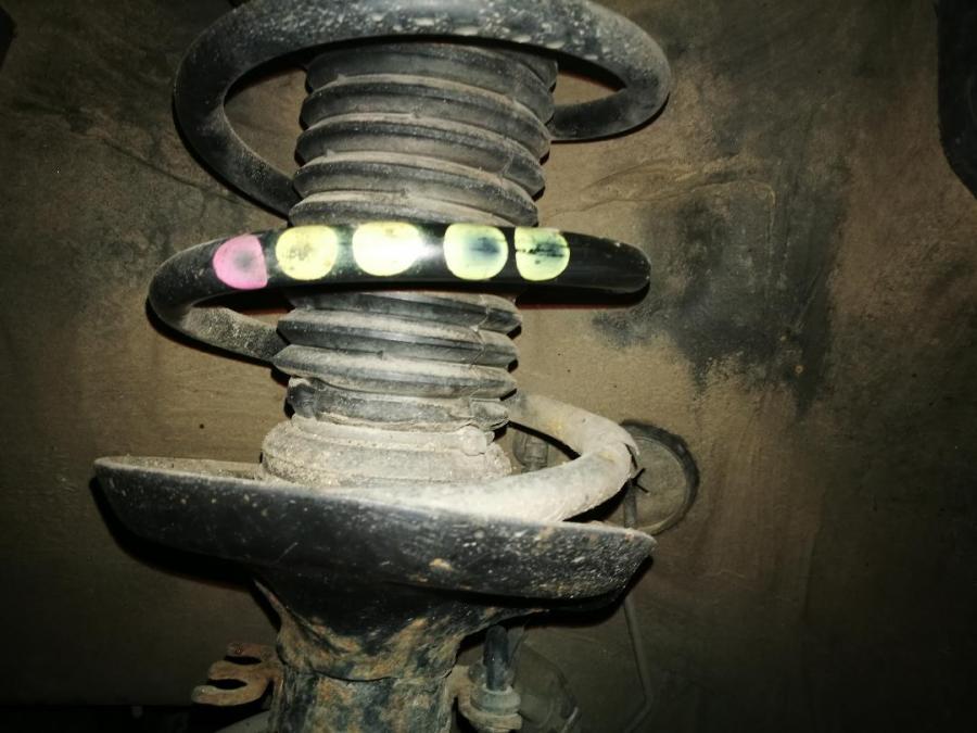

salut baieti,

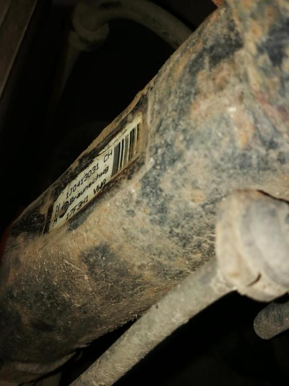

 si eu am 5 buline:1 roz si 4 galbene, pe fata iar pe spate nu scrie nimic nici pe arc nici pe amortizor si nu stiu ce sa cumpar.
Inceea ce priveste spatele nu se vede nimic dar din codul lipit in cartea masinii sau in porbagaj la roata de rezerva spune ca are "shock absorption for sports design" iar amortizorul este cu codul din imagine. ce-o mai fi si asta? Golf 4 1.6 fsi Pacific 2003

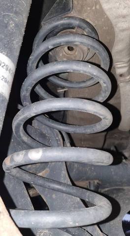

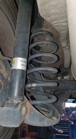

Eu pe spate am asa, tind sa cred ca sunt cele oem, pe fata am pus kyb ( https://www.autodoc24.ro/kyb/829443?gshp=1&gclid=CjwKCAiA4veMBhAMEiwAU4XRr3IVI1FZFYHOmqU0EelR6d7eF-dI6cgwTTq3tk2aYbCvZZ9HwK7wjxoC74kQAvD_BwE ) , pentru ca se rupsese o spira, datorita vremii ... 17 ani ... si le-am schimbat pereche, garda la sol a ramas la fel, s-a simtit in schimb manevrabilitatea, un pic, in sensul ca sta mai bine pe sosea, poate e doar o impresie. Pe fata cu jante pe 15, am cam 2-3 cm distanta intre pneu si aripa, pe spate ( pozele atasate ) la fel cu jante pe 15, am o distanta de cam 5-7 cm ( ochiometric ) si masina sta un pic ridicata de spate. Din ce mi-a spus mecanicul, am cele mai groase arcuri pe punea spate, a masurat su sublerul spira si aceasta are 12 mm. Ca duriate nu mi se par dure dar nici foarte moi ... Daca pun doar pe punea spate arcuri rosii sport exista sansa ca masina sa stea dreapta, ma gandesc ca va cobori garda la sol pe spate cu 2-3 cm ... Influententeaza cu ceva daca pun doar pe spate ? Pe amortizoarele existente ? Nu car cu masina cam nimic si in general merg singur cu ea ...
Cand schimbati arcuri se poate schimba doar arcul, daca flansele sunt in stare buna, dar e recomandat sa fie schimbate din cauza uzurii ...
