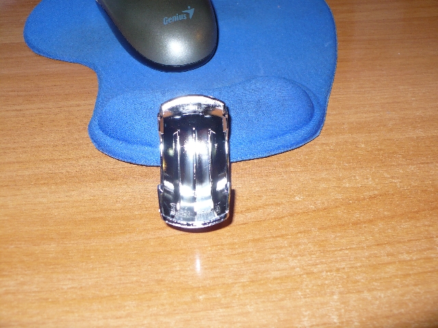

1 an si 5 luni - 63.000 KM, impecabil, masina folosita zilnic.
Chiar ma mir cum se poate zgaria asa repede... :)

Probabil unele mai vechi gen 2005 2006 au avut alt material in el eca nu se zgariau se coja cromul de pe ele, nu e singurul lucru si cromul de pe usita de sus s-a exfoliat, dar se schimba toate....
Si eu cred ca au schimbat materialele prin 2008 pt. ca am vazut foarte multe O2 2006-2007 cam "javraite" la interior chiar daca au fost ingrijite..butoane exfoliate,etc..
Si la a mea s-a exfoliat capacul de pe schimbator. Pana la urma am scos capacul, dat cu smirghel, vopsit gri metalizat + lacuit cu un aerograf; deh, prea mult timp liber :Driver:
A iesit foarte bine!
Modificat de Sp!der
Exact - asta cred si eu - prin 2005 au avut probleme cu acoperirile cu crom; la Octi I (fab 2005) sub butonul de avarie scrie "Octavia"... cromul s-a "dizolvat" si acum scrie doar "AVIA"... am lasat-o asa. Nuca de schimbator de la Octi II (fab 2008, la inceput) e ca noua.
Eu am schimbat ornamentul de la nuca dupa aproape jumatate de ani de la livrare. Cu cel nou n-am mai avut probleme.
Al meu e ca nou si acum(masina e din mai 2008,peste 35.000 km).
La felul in care merg romanii cu masinile... in fine... daca s-a luat nichelul, este bine ca se poate schimba.
Eu am pachet piele si la 91.000 km nu s-a luat deloc nichelul, doar pielea se cunoaste un pic uzata..., deci, cum spuneam... mana face, buzunarul trage!

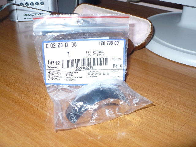

Am si eu aceeasi problema cu capacul de la schimbator decojit. Pentru cei ce l-au schimbat, imi puteti spune cum l-ati scos de acolo? Se poate scoate doar capacul?
Bagi un varf de surubelnita mica /finuta, la partea superioara unde se incastreaza in nuca si ridici usor, va iesi foarte simplu... :)

Bagi un varf de surubelnita mica /finuta, la partea superioara unde se incastreaza in nuca si ridici usor, va iesi foarte simplu... ;)
Multumesc mult pentru sfat si poze.
Codul la capac e cel care se vede in poza postata de tine?
Pai de ce crezi ca as fi pierdut timpul postand o poza aiurea sau o informatie care nu foloseste nimanui ? :D
Asta in cazul in care nu-ti doresti de Edition 100 sau de RS... ;)
Pai de ce crezi ca as fi pierdut timpul postand o poza aiurea sau o informatie care nu foloseste nimanui ? :screwy:
Asta in cazul in care nu-ti doresti de Edition 100 sau de RS... :)
Merci mult! Cat priveste Edition 100 sau RS-ul , ce folos sa am doar capacul?

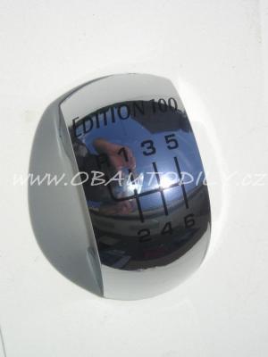

salut interesant nu stiam ca se poate skimba doar capacelul.si eu il am decojit.care din coduri este pt cel de rs pls?ms mult
Ordinea codurilor respecta ordinea pozelor de la ornamente (al doilea grup este ptr RS) .. :huh:

Codul pt capacul cu 5 viteze care este?
Stie cineva codul la capacelul care imita metalul de pe schimbator insriptionat DSG?
La schimbatorul pt DSG nu prea vine nimic separat.. este o singura piesa compusa din nuca si burduf si costa undeva la 7 mil
